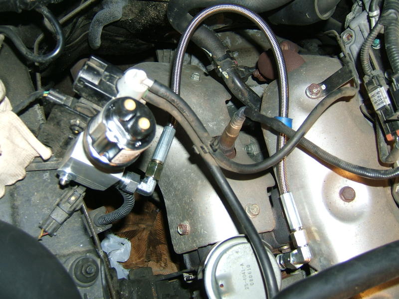

:kwink:ObrazekObrazekObrazek
Re: Gdzie zamontować wskaznik cisnienia oleju
#17 Postautor: Andrzej » piątek, 2 lutego 2018, 07:10
No to ktoś pomyślał :hmm: .
Co tam jest ? Trzy czujniki ?
#18 Postautor: Konto usunięte » piątek, 2 lutego 2018, 07:19
Ciśnienie, temperatura i kontrolka, a zaczęło się od ciśnienia :kwink:

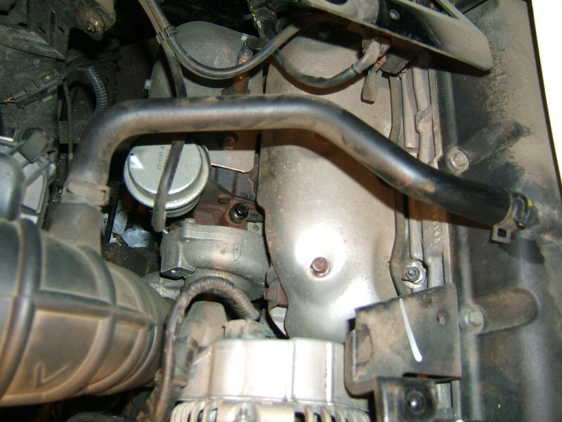

Możecie mi powiedzieć gdzie jest czujnik ciśnienia w 170 konnym 2.5 crdi w podstawie filtra go nie mogę namacać.
Jeśli jest w tym miejscu co w 140HP no to lipa nie zmieści się trochę mało miejsca obok idzie wydech i skrzynia trochę wystaje
Edit
No i jest tez lipa czujnik jest pod alternatorem w bloku mało miejsca
Po co tyle , dwa się dublują .
#22 Postautor: Konto usunięte » piątek, 2 lutego 2018, 20:15
Górny jest podpięty do kontrolki ( tak przewody są wystarczająco długie) a dolny...poniżej 0,5 bara uruchamia brzęczyk.
Andrzej pisze:Wydaje się proste :kwink:
Proste jak drut :) w najprostszej wersji kupujesz śrubę i czujnik wykręcasz...wkręcasz , koniec....dalej już kabelkologia :kwink:

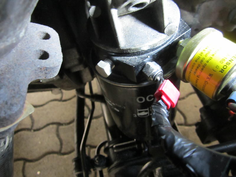

pietiabo pisze:Chciałem iść po prostej i zamontować coś takiego. Dookoła filtra jest dużo miejsca i by się jeszcze czujnik temperatury oleju zmieścił
Ale niestety nie ma gotowego pod kia ten od mitsu ma inną średnicę uszczelki
Są adaptery które pasują :kwink:
ale....jest jeden problem.... z biegiem czasu zaczyna się pocić na adapterze, trzeba to kontrolować..popuszcza się nakrętka montażowa(drgania silnika).
Od razu odpowiem....potwierdza to dwóch posiadaczy adapterów.
Możesz jeszcze wpiąć sie przy turbo przy użyciu tej samej śruby.... (co w przed lifcie do vacum)
o tu
i później( w "bezpiecznym" miejscu) z pomocą elastycznego przewodu albo stalowego zamontować sobie czujnik....
trzy przykłady...

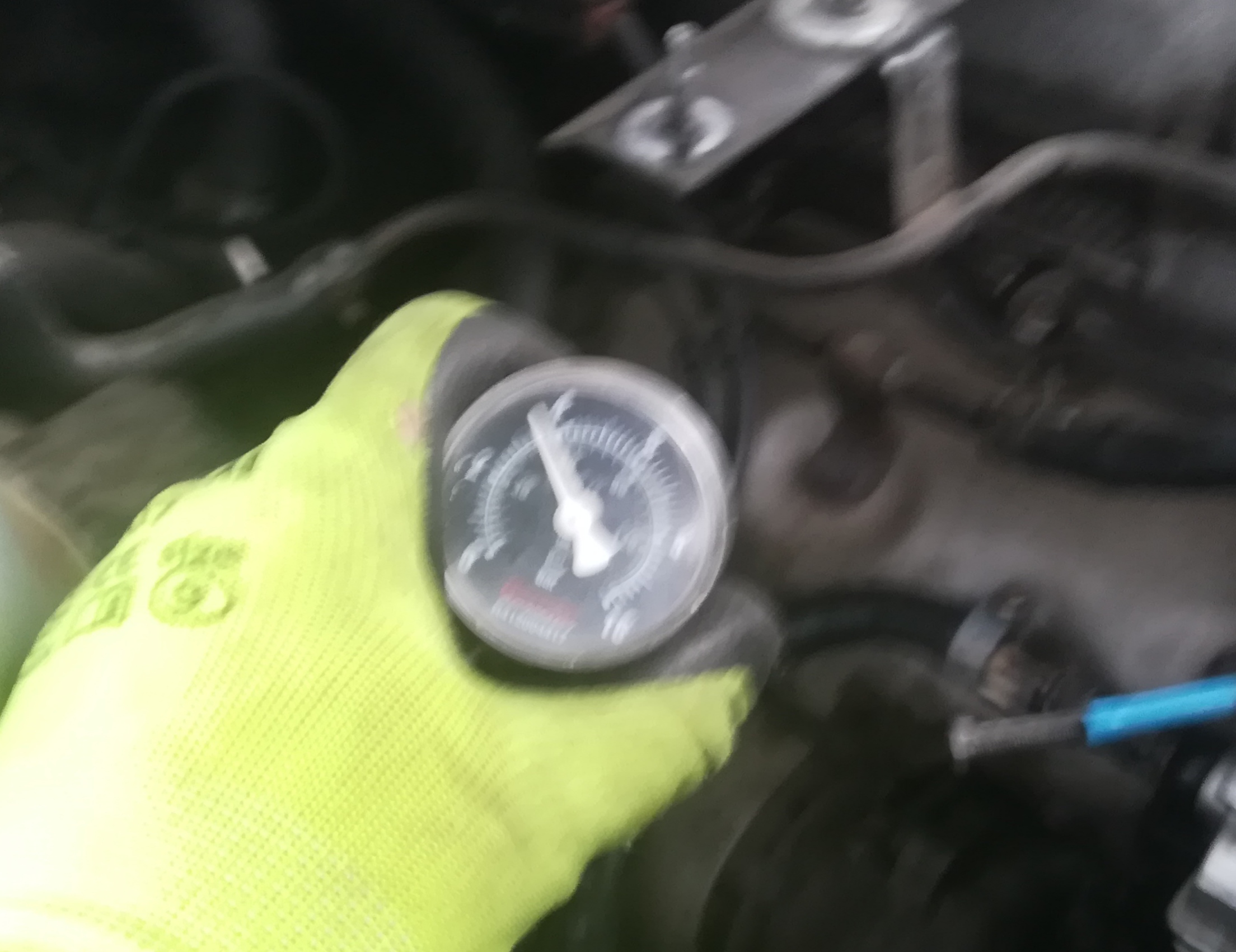

a gdzie w środku montowaliście zegar i jaki?

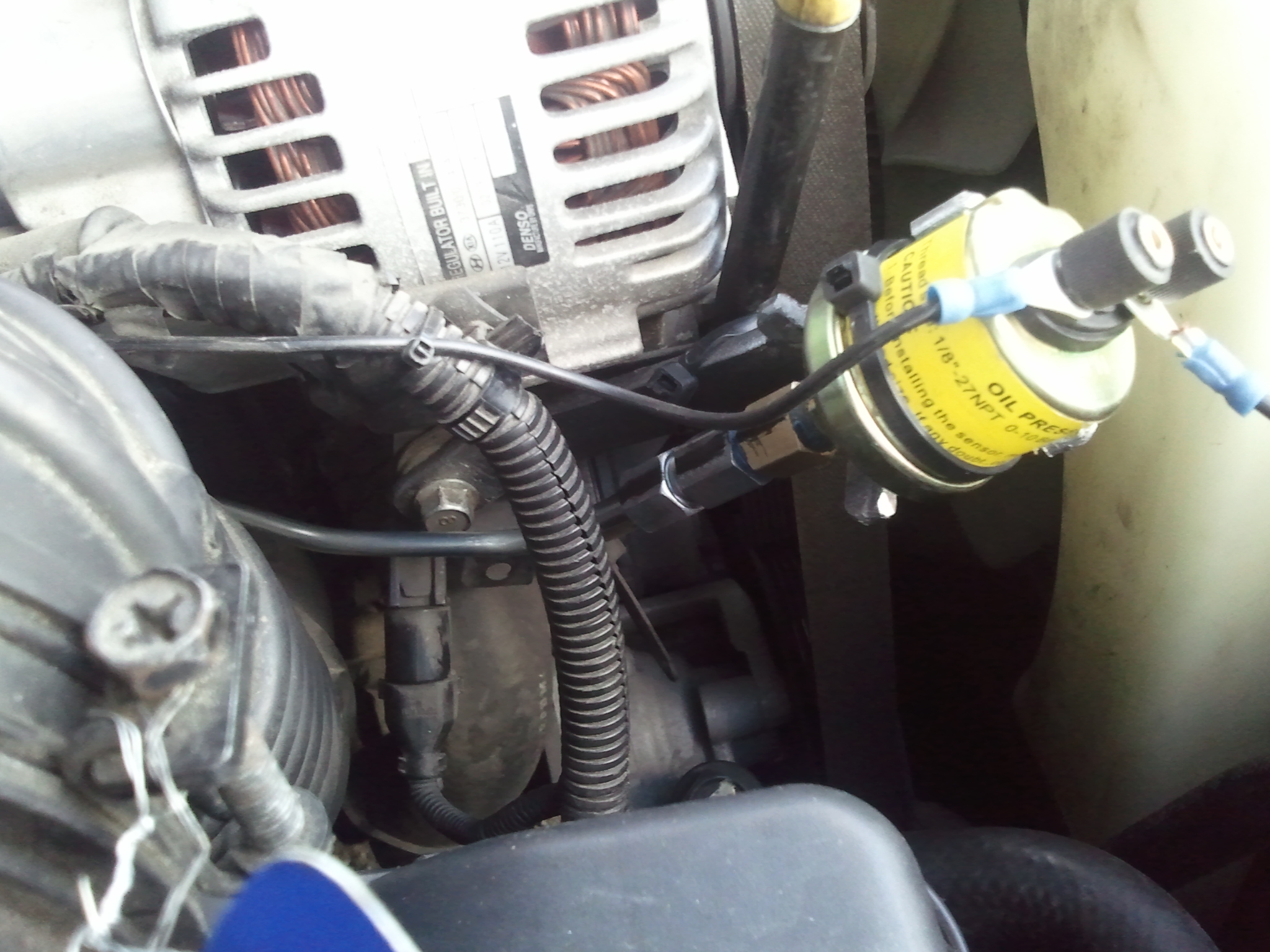

koleni pisze::kwink:ObrazekObrazekObrazek
Chej, jesteś w stanie podesłać mi jakieś linki do tych wszystkich klamotów co by zmontować takie ustrojstwo? Mój motor chyba się skończył a nie chcę bezsęsownie rozbierać go. Pozdrawiam.
#26 Postautor: Marek » sobota, 7 września 2019, 23:01
Ta konstrukcja ma szansę się urwać z powodu drgań . Wybrał bym tylko jeden czujnik , wskazujący ciśnienie i kontrolkę .
