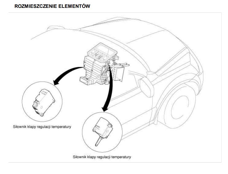

Tak. Mam ogólnie klimatronik dwustrefowy tak że te z lewej i prawej strony przesuwają się. A dało by coś, jak pisałem ściągnięcie solniczka i ustawienie temp. ręcznie na prowadnocach?

A tak. Nie zauważyłem, że masz polifta.
Sprawdzenie klap możesz zrobić jak proponujesz. Przestawianie ręczne też powinno dawać efekty w temperaturze nawiewu.
Możesz też sprawdzić prawidłowość sterowania jak opisano w poniższym pliku.
Siłownik klapy temp - serwis.pdf

O dzięki, wstępnie sprawdzę ręcznie a sterownik pod miernik.
