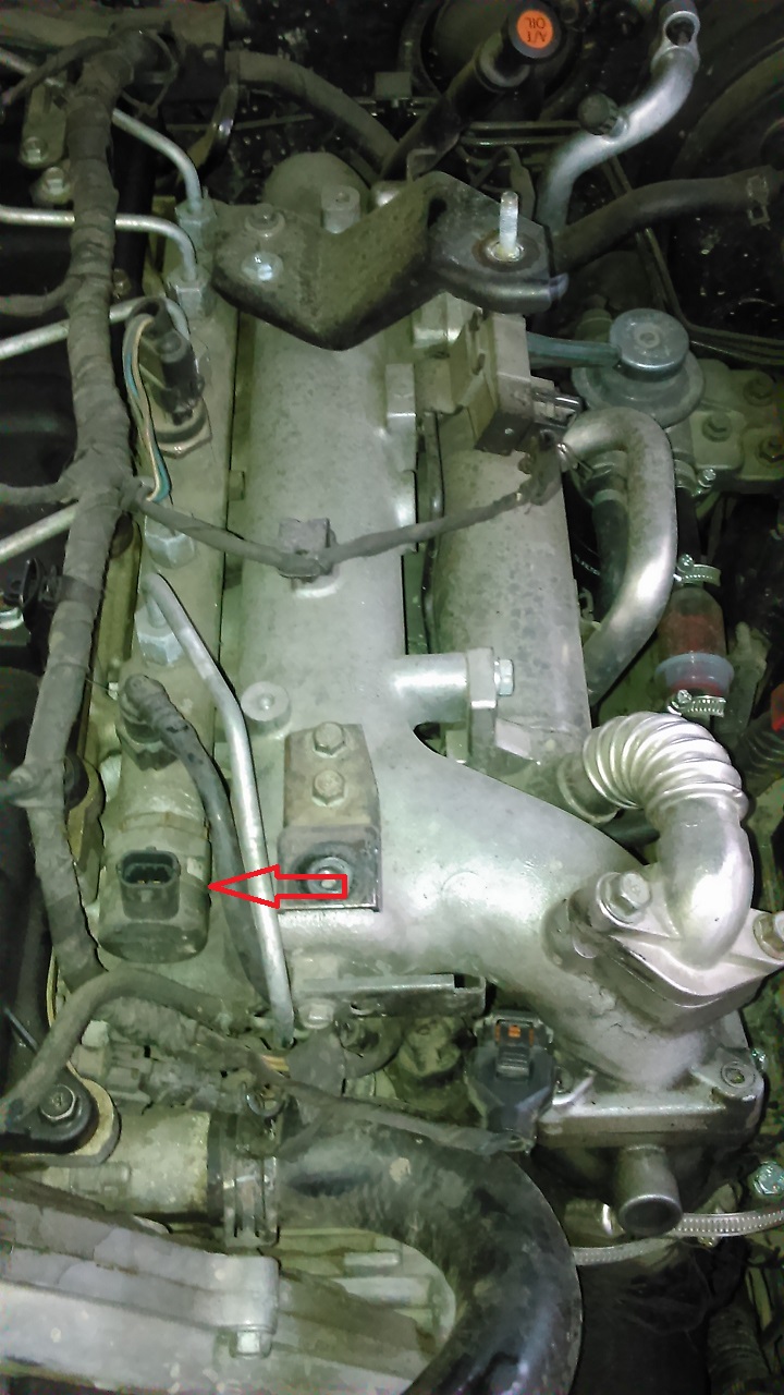

Chciałem sprawdzić czujnik na pompie sposobem pokazanym na tym filmie https://www.youtube.com/watch?v=bzlCDkkeD0U (od ok.5.25min)
i tak, sam czujnik pokazał 3,5 ohm, na filmie przedstawiono poprawne wartości w zakresie 2,9-3,2 ohm. czy to już wskazuje na jego uszkodzenie?
Co do wtyczki tego czujnika wg. pomiaru z filmu na jednym pinie było 994,85ohm, na drugim 0 (? nie jestem elektrykiem,nie wiem czy prawidłowo podaję wartości). Natomiast u mnie na obu pinach przez sekundę wyskoczyła jakaś wartość i znikła-za każdym razem inna. Proszę mądre głowy o podpowiedź
Re: Błąd P1181 i gaśnięcie powyżej 2 tys obrotów.
Nie wskazuje na uszkodzenie , sprawdź oporność samych przewodów w mierniku i odejmij to od wartości podanej podczas mierzenia regulatora , lub styki mogą być zabrudzone . Co do drugiego pytania , jaki masz miernik .
