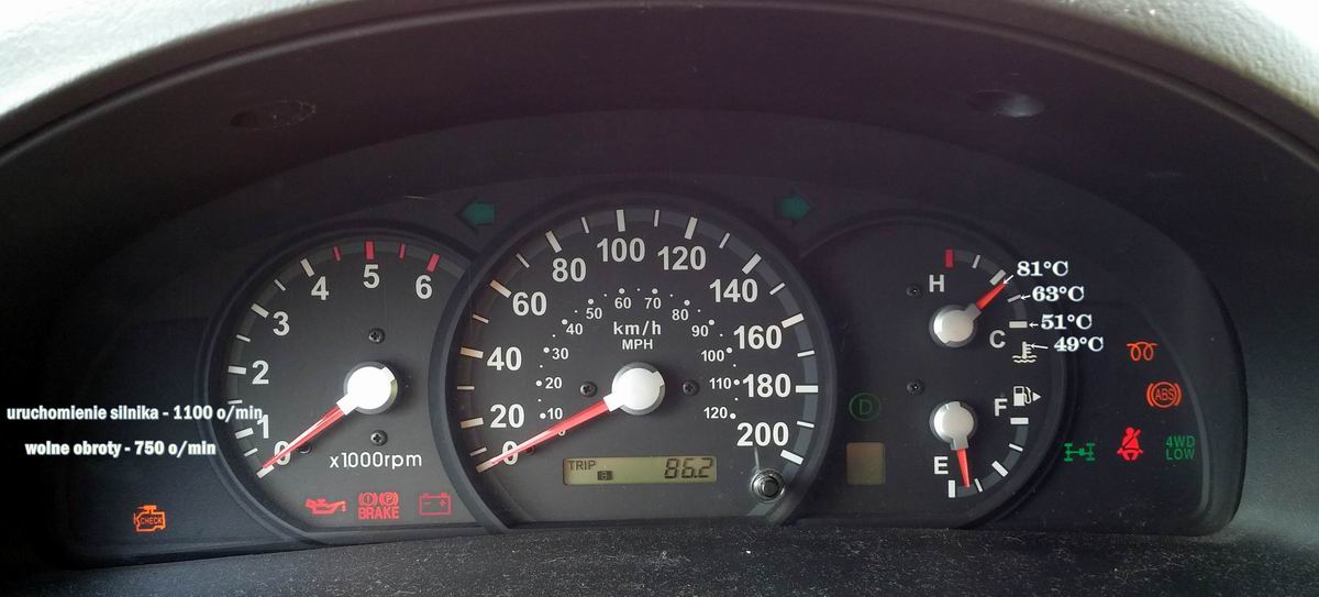

Hessus , na pewno nic się nie dzieje z silnikiem .
Widzę , że za miesiąc będziesz w Kielcach to podrzucę Ci interface OBDII i Torque Pro , żebyś sprawdził sobie temperaturę silnika na każdej kresce wskaźnika.
Oczywiście trzeba to naprawić , ale byłbyś spokojniejszy ,że nie przegrzewasz silnika.

Chyba winnym jest licznik zegarów. Dzisiaj wypiąłem w liczniku kostkę odpowiedzialną za wskazania temperatury.
Poniżej krótki filmik co się zaczęło dziać ze wskazaniami.
1. Odpalam silnik - temperatura oczywiście nie mierzona - wskazówka poniżej I. Obroty prawidłowo około 800
2. Włączam lewy kierunkowskaz - na zegarach wskazuje, że to jest prawy kierunek ale na zewnątrz auta migają lewe
3. Przełączam na prawy kierunkowskaz - zegary pokazują, że to lewy - na zewnątrz auta działają poprawnie prawe.
Przy włączaniu kierunków jakby odcinało napięcie na obrotomierz, który z każdym mignięciem na zegarach zeruje obroty.
Ktoś podpowie gdzie dalej szukać? Czy nie warto się bawić i od razu wymienić zegary?

Hessus, jak wypiąłeś całą kostkę z licznika, to mogłeś wypiąć też pozostałe sygnały, albo masę dla innych wskaźników i dlatego szaleje wszystko na odwrót.
Re: Potrzebna pomoc - silnik mocno się grzeje
W ten sposób raczej nic nie osiągniesz . Odpinając kostkę , środkową lub prawą , pozbawiłeś sterowania wskaźnik temperatury i nie tylko , między innymi kontrolki kierunkowskazów . Sprawdź trzy przewody od wskaźnika temperatury , plus , minus , i sterujący od czujnika , oraz druki na zegarach . Kostki też bym sprawdził , tam są blaszki które tracą kontakt . Piszę troszkę chaotycznie , ale nie mam schematu .
