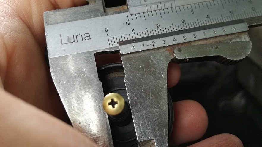

Krzysiek mierzyłem suwmiarką czujnik ma 8mm, może poprzedni właściciel zamienił czujnik?

Ja też kupowałem po VIN-ie i nie pasował bo otwór w filtrze był za duży.
Zmierzyłem średnicę gwintu czujnika i kupiłem pasujący filtr.

Ostatni który mi sprowadzili to był filtron, zamawiali wg. vin i niestety czujnik wpadał do środka.Na zdjęciach pokazuję jak wygląda czujnik w moim samochodzie i jego wymiar :)

Miałem dokładnie taką samą sytuację. Filtr dobierali w sklepie po numerze vin i wyszło im, że ma być gwint M10. Byłem prawie pewien, że mam M8, ale dałem się przekonać. Oczywiście czujnik wpadł jak u Ciebie. :) Musiałem wymienić.
