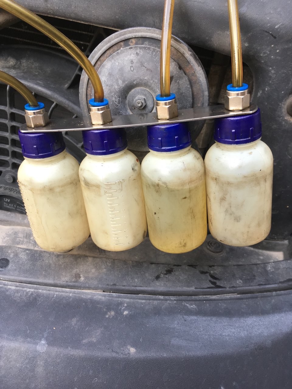

#25 Postautor: visitor » środa, 7 listopada 2018, 13:53
U mnie były robione wtryski i po niecałym roku poleciało uszczelnienie i po kilku sekundach było jak na zdjęciu ... Efekt Sorento przestało zapalać z dnia na dzień.

maly_dawidek pisze: Wiem ze przy przelewaniu wtrysku powinien też po odpaleniu przydymić a tutaj żadnego dymka nie puszcza,
To tu się jeszcze musisz trochę podszkolić.
Dymił będzie, gdy leje na dole, czyli do cylindra.
Gdy puszcza na powrocie, to nie będzie kopcił. Po prostu przestanie odpalać na dobre, lub zacznie odpalać trudniej.
Dokładnie tak jak to opisujesz.

Dokładnie, u mnie nic nie kopciło tylko na rozgrzanym silniku sorka nie odpalała a jak zrobiłem test przelewowy to z jednego wtryskiwacza nalało do strzykawki 20ml w ciągu trzech sekund.
