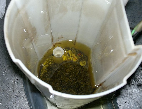

Użytkowanie auta z łuszczącą się farbą-powłoką zbiornika paliwa nie daje kompletnie żadnych oznak... do momentu jak mocniej naciśniesz pedał gazu przy wyprzedzaniu... i wtedy nieoczekiwanie zgaśnie a Ty zostaniesz sam w aucie pędząc na przeciwległym pasie ruchu i mając na przeciw siebie drugie auto.
To akurat czarny scenariusz ale wcześniej czy później coś takiego będzie miało miejsce bo nie da się w nieskończoność oszukiwać przeznaczenia.
Jedyna skuteczna metoda to zajrzeć do baku i zobaczyć w jakim stanie jest jego wnętrze oraz filtr paliwa. Jeżeli czysto to profilaktycznie zaglądać np. co pół roku bo pewnie i Ciebie dopadnie ten problem a jeżeli brud to wyczyścić i tak robić co kilka miesięcy.

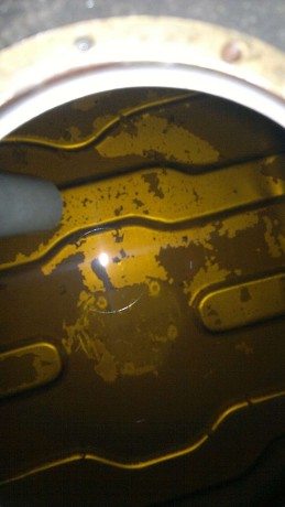

Najlepiej dla własnego dobra sprawdzić jaki mamy zbiornik .
Jest to dosyć łatwe i nie zajmie więcej jak 20 minut.
Podnosimy do góry tylne siedzenie:
Odkręcamy klapkę ( 4 śrubki)
i następne 6 ( tutaj lepiej mieć klucz grzechotkę )
Odłączamy przewody paliwowe i elektryczne i wyciągamy całą obudowę filtra.
Zerkamy do zbiornika ( nie przyświecamy zapalniczką
, najwyżej latarką , choć w dzień nie będzie to konieczne)
Jeśli mamy tak w środku to jest OK.
Przykręcamy wszystko z powrotem i zapominamy .
Jeśli tak jak tutaj to mamy problem...
Czeka nas ciągłe czyszczenie i świadomość , że musimy to robić co jakiś czas .

Pięknie na Twoich zdjęciach widać farbę, lub to "coś" co zapycha nasze filtry.
I dziwi mnie ogromnie, że KIA uważa i stoi na stanowisku że nic się nie stało i nic się złego nie dzieje ?
