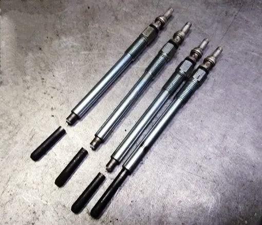

Panowie pali mi bezpiecznik świec żarowych ten 60 A glow 1 tuż po przekręceniu zapłonu. Potem świeci mi kontrolka świec żarowych póki silnik nie złapie temp. Gdy się trochę rozgrzeje kontrolka gaśnie. Czyli chyba najlepiej będzie sprawdzić świece każda z osobna a potem wiązkę instalacji ?
Re: Kontrolka świec żarowych
Na razie możesz jeździć bez świec.
Jak ci się przepalił bezpiecznik to tak zostaw .
Prawdopodobnie masz zwarcie na świecy .
Świece to bardzo ciężki temat. Nieumiejętne wykręcenie świecy powoduje, że może się ukręcić końcówka , bo przez lata obrosła nagarem i wpaść do silnika.
Wtedy unieruchomisz sobie samochód.
Świece wykręca się powolnym ruchem w jedną i drugą stronę na przemian . Mimo tego nawet w warsztatach zdarzają się urwane świece . Wtedy do nich należy wyjęcie końcówki . Jeśli Tobie się urwie to laweta . Choć słyszałem o przypadkach wydmuchania końcówki poprzez kręcenie rozrusznikiem. Ale to już raczej hardkor .
- PSX_20200130_190310.jpg (84.21 KiB) Przejrzano 4292 razy
