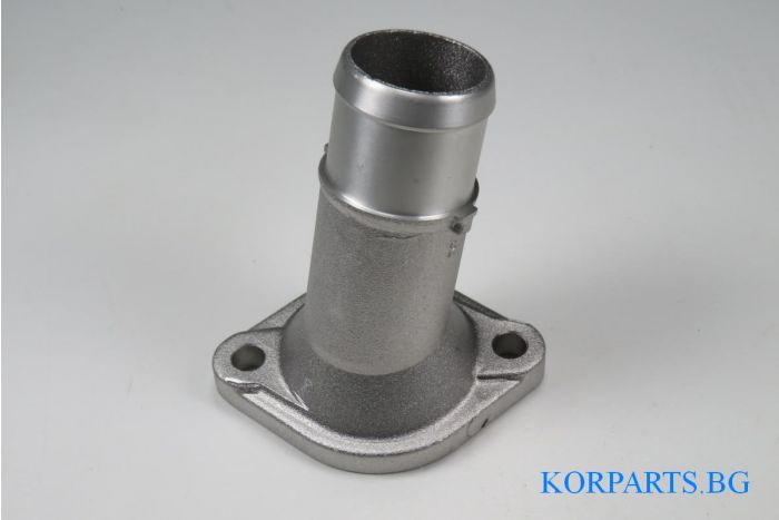

Re: Obudowa termostatu
Tak wygląda do Twojego, o ile to pomorze, i numer -256314A110
- 256314A110_1.jpg (20.52 KiB) Przejrzano 752 razy
jest bardzo podobna do tej z allego , 45 zl nie majątek kupie i przymierze .
Nowej nigdzie nie znalałem
Już wszystko wiem.Nie pasuje ,wygięcie jest 90 stopni przesunięte względem otworów i się nie mieści.
A teraz najlepsze : nowa część nie do zdobycia .Podobno 1 ostatnia sztuka w EUROPIE jest gdzieś w angli
Trzeba zamówić przez serwis i czekać 4 tygodnie. Biorę się za reanimacje starej albo nawale silikonu pod wąż
