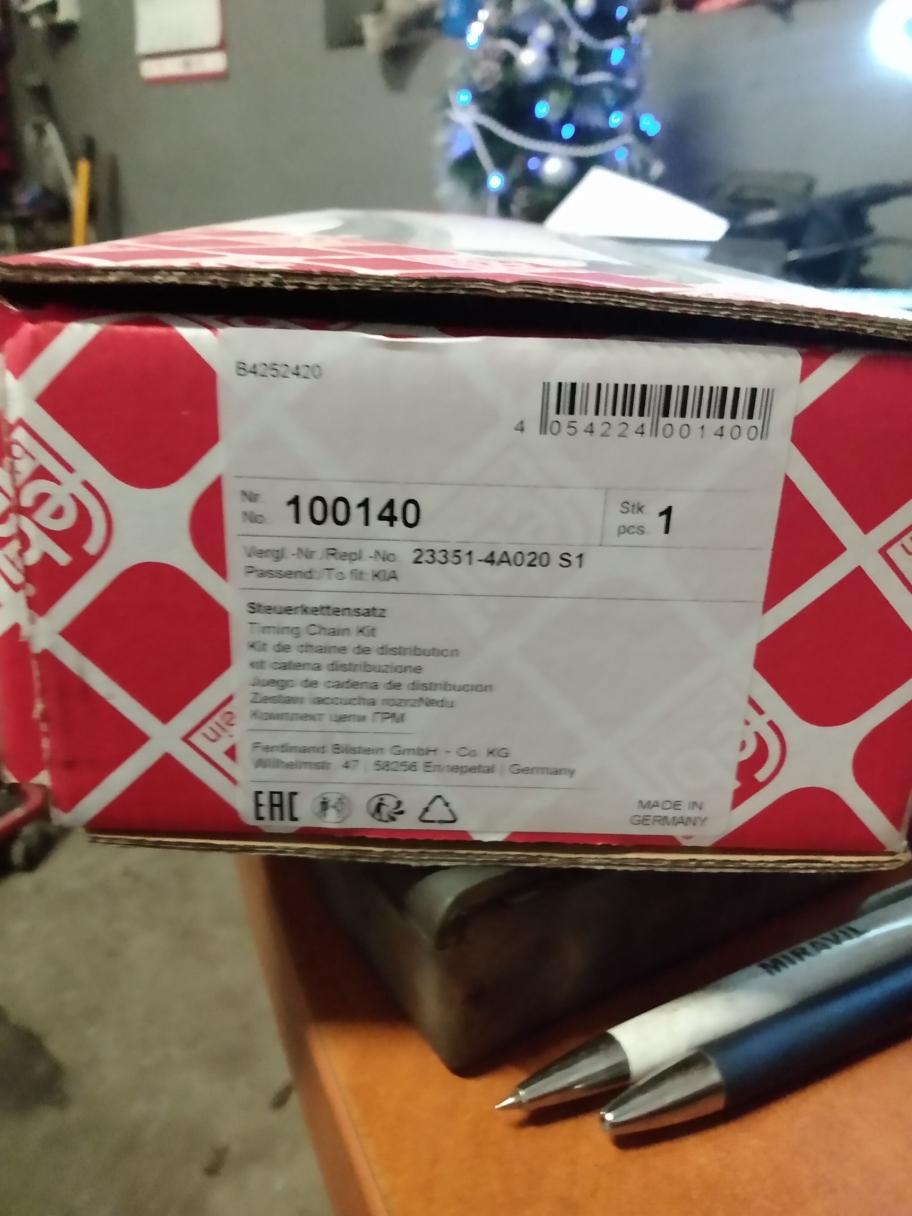

#54 Postautor: Magcx64 » piątek, 22 grudnia 2023, 21:53
Bujam febi komplet bez koł zębatych głowica na kabitalke sorcia będzie śmigać chodź te 140 km szału nie robi
Re: Łańcuch rozrządu 2,5 crdi 170
#55 Postautor: Marek » piątek, 22 grudnia 2023, 23:35
kabitalke , co to jest?
