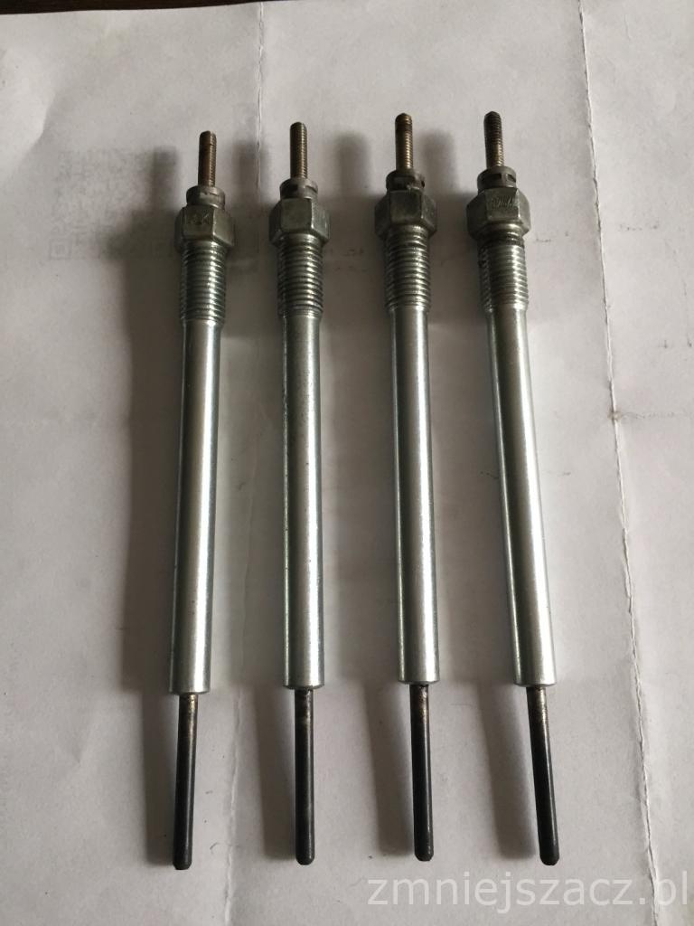

Zamieszczam zdjęcia moich starych, wymontowanych po przebiegu min 75 a max 135 tyś km. świec żarowych.
Samochód gdy kupiłem miał 60 tyś km. a teraz po 7 latach u mnie, ma 135 - dlatego świece mogą mieć tyle ile napisałem powyżej.
Pytam zupełnie poważnie - gdzie miałby być ten nagar który powoduje, że świeca się urywa ?
Bo moje świece wymontowane z silnika wyglądają jak nowe...
A świece były NGK, prawdopodobnie oryginały (chyba, że ktoś ma dokładne info, że nie)

Ja dzisiaj przy okazji, że auto czeka na rdzeń turbiny i kolektor zdjęty (do odkręcania świec nie trzeba oczywiście zdejmować), postanowiłem odkręcić świece żarowe-tak profilaktycznie. Odkręcałem po wcześniejszej aplikacji WD w okolice świec i korzystałem z klucza dynamometrycznego ustawionego na 28Nm. Wszystkie świece wykręciłem bez problemu i po przepłukaniu gwintów w gniazdach dokręciłem momentem 15Nm. Świece wyglądają jak nowe-
4 sztuki BERU GN057 o numerze 0 100 222 106. Nie wiem czy to oryginały czy już ktoś zmieniał-przebieg a może raczej stan na wyświetlaczu 178tys. km
Nie ma się co obawiać własnej wymiany świec, bo mechanik nie da gwarancji, że się nie ukręci-neleży być oczywiście przygotowanym i broń boże nie ściągać głowicy w takim przypadku. Są na forum opisane metody wyjmowana ukręconych żarników.
Re: Swiece żarowe przestroga
Wyczyściłeś gwint to dobrze , trzeba było oczyścić żarnik i gniazdo w głowicy . Świece nie zacierają się na gwincie , ale nagar tworzy się na żarniku . Przy odkręcaniu zaciera się , żarnik jest delikatny i zostaje w głowicy .

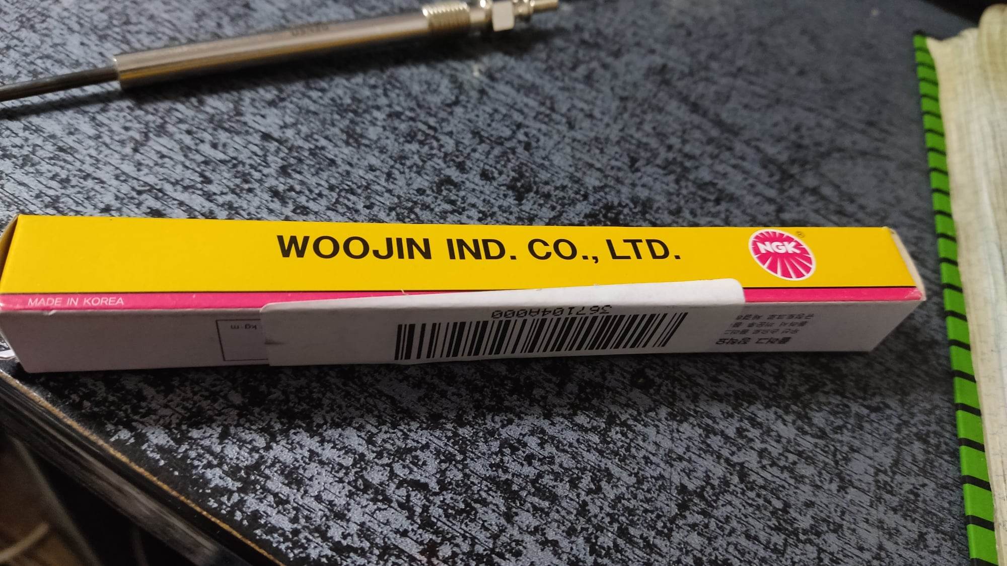

Czy ktoś ma jakieś doświadczenie które świece lepsze- Denso czy NGK ?
Denso tańsze- Made in Italy, NGK-droższe, Made in Korea
Zwróćcie uwagę na gwint- wygląda na to, że NGK wkręci się sporo głębiej
Denso ok 12mm, NGK ok 17mm gwintu
Długość żarnik taka sama- ok 31mm, grubość prawie idenntyczna.
Zamówione NGK przyszły z dużym napisem "WOOJIN IND. CO., LTD." i koreańskimi znaczkami i się zastanawiam czy to ori NGK
Chociaż niby na stronie NGK jest informacja, że w Korei NGK to właśnie WOOJIN CO LTD.
Stare świece na szczęście udało sie wykręcić bez szkód- były NGK- prawdopodobnie jeszcze oryginalne.
Auto nie miało nigdy problemów z paleniem czy nierówną pracą na zimno ale przy 200kkm chyba dobrze będzie je wymienić
- n1.jpg (283.17 KiB) Przejrzano 2862 razy
- n2.jpg (241.89 KiB) Przejrzano 2862 razy
- dn.jpg (452.72 KiB) Przejrzano 2862 razy
Głębiej się nie wkręcą . Wejdą w gniazdo na długość żarnika, a dolna część obudowy uszczelni gniazdo.

Marek pisze:Głębiej się nie wkręcą . Wejdą w gniazdo na długość żarnika, a dolna część obudowy uszczelni gniazdo.
Ok, nie widziałem tego i myślałem, że długość gwintu wyznaczy ile się wkręcą.
