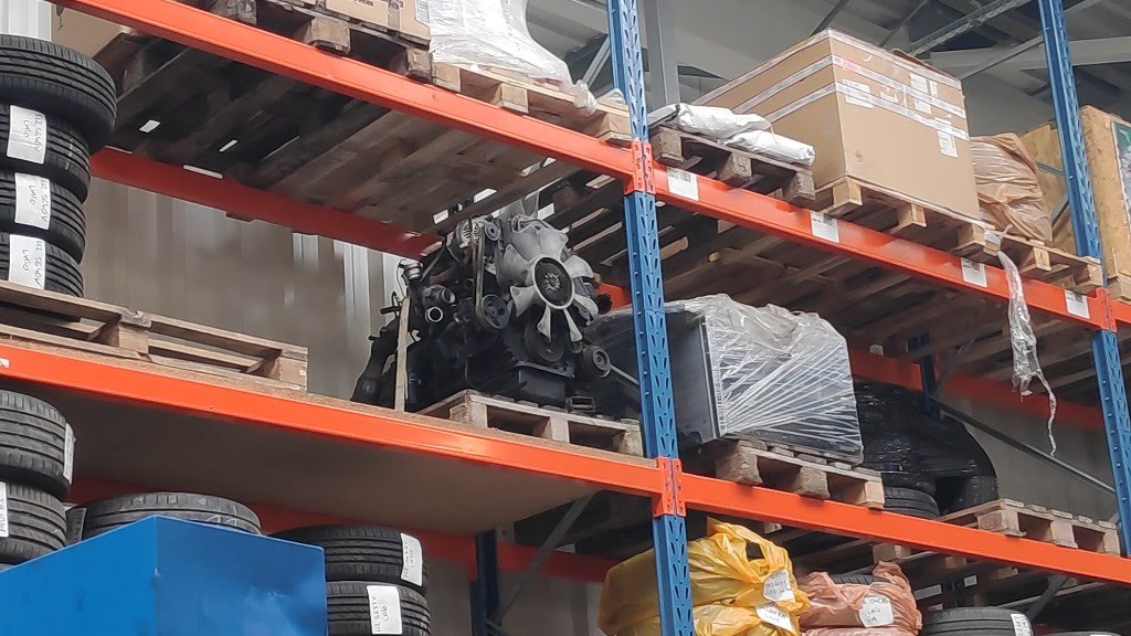

Dzwoń do Orła czy podejmie się wymiany.
Mój silnik 2.5 170KM gdzieś tam na półce u niego stoi .
