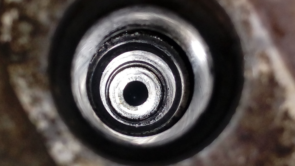

Mam problem.Podczas wyciągania podkładki,wpadła mi ona w wyżłobienie-kanalik,taki w połowie drogi komory wtryskiwacza.Istnieje możliwość że przedostał a się gdzieś dalej?Bo w sumie nie wiem co to jest

Jeśli piszesz o podkładce miedzianej to mogła jedynie spaść na dno gniazda wtryskiwacza, dalej nigdzie nie poleci, poświeć latarką i wyjmij ją drucikiem lub czym$ innym.

Chodzi o to,że na spodzie jej już niema.Widzialem ją właśnie w tym kanaliku,ale przy próbie wyciągnięcia z stamtąd,znikła

Musi tam być, do cylindra nie wpadła bo na końcu otwór jest węższy.
Chyba że poleciała gdzie indziej?
U mnie tak wyglądał test gdy walnął mi czwarty wtryskiwwacz.

O ile dobrze pamiętam gniazdo wtrysku ma szczelinę , o ile wiesz w którym kierunku poleciała podkładka , to znajdziesz ja pod wałkiem rozrządu , po zdjęciu pokrywy zaworów .
