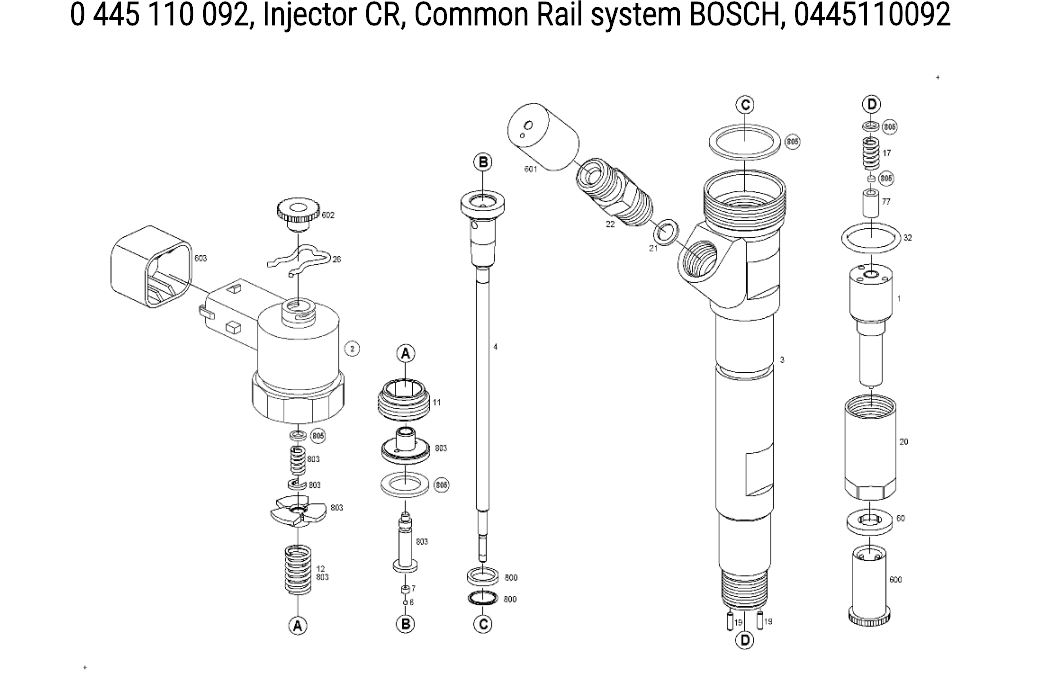

NUMER KAT/ NAZWA/ KOD/ NUMER NA SCHEMACIE/ ILOŚĆ
0 433 171 719 HOLE-TYPE NOZZLE 0433171719 1 1
F 00V C30 058 MAGNET ASSEMBLY F00VC30058 2 1
F 00V C0H 023 BODY F00VC0H023 3 1
F 00V C01 033 VALVE SET F00VC01033 4 1
F 00V C05 001 VALVE BALL F00VC05001 6 1
F 00V C21 001 BALL-BEARING F00VC21001 7 1
F 00V C13 002 STRAINING SCREW F00VC13002 11 1
F 00V C09 012 ARMATURE SPRING F00VC09012 12 1
F 00V C09 023 NOZZLE SPRING F00VC09023 17 1
2 433 201 024 STRAIGHT PIN 2433201024 19 2
F 00V C14 018 NOZZLE-RETAINING NUT F00VC14018 20 1
F 00V C17 003 GASKET F00VC17003 21 1
F 00V C16 009 FITTING F00VC16009 22 1
F 00V C22 003 CLAMPING SADDLE F00VC22003 26 1
F 00V C38 044 O-RING F00VC38044 32 1
F 00V C17 504 SEAL RING F00VC17504 60 1
F 00V C40 401 GUIDE BUSHING F00VC40401 77 1
6 000 900 347 PROTECTIVE CAP 6000900347 600 1
6 000 900 262 PROTECTIVE CAP 6000900262 600 1
6 000 113 196 PROTECTIVE CAP 6000113196 600 1
6 000 900 225 PROTECTIVE CAP 6000900225 601 1
6 000 610 457 PROTECTIVE CAP 6000610457 601 1
6 000 113 197 PROTECTIVE CAP 6000113197 601 1
6 099 900 202 PROTECTIVE CAP 6099900202 602 1
6 000 900 345 PROTECTIVE CAP 6000900345 602 1
6 000 113 198 PROTECTIVE CAP 6000113198 602 1
6 000 900 359 PROTECTIVE CAP 6000900359 603 1
F 00V C99 002 PARTS SET SEAL RING F00VC99002 800 1
F 00Z C99 008 PARTS SET ARMATURE BASE PLATE F00ZC99008 803 1
F 00Z C99 171 SELECTION GROUP THRUST MEMBER F00ZC99171 805 1
F 00Z C99 170 SELECTION GROUP SHIM F00ZC99170 805 1
F 00Z C99 178 SELECTION GROUP SETTING RING F00ZC99178 805 1
F 00Z C99 177 SELECTION GROUP SETTING RING F00ZC99177 805 1
F 00Z C99 176 SELECTION GROUP SETTING RING F00ZC99176 805 1
F 00Z C99 175 SELECTION GROUP LOCKING WASHER F00ZC99175 805 1
F 00Z C99 174 SELECTION GROUP SHIM F00ZC99174 805 1
F 00Z C99 173 SELECTION GROUP SETTING RING F00ZC99173 805 1
F 00Z C99 172 SELECTION GROUP THRUST MEMBER F00ZC99172 805 1
0 433 171 848 HOLE-TYPE NOZZLE 0433171848 1 1
F 00Z 900 019 PROTECTIVE CAP F00Z900019 602 1
F 00V C22 100 PROTECTIVE CAP F00VC22100 700 1
W 0445110092 brakuje pozycji 700

Pozycja numer 3 , czyli obudowa, w obu wytryskach jest taka sama ( ma ten sam numer katalogowy - BODY F00VC0H023 )

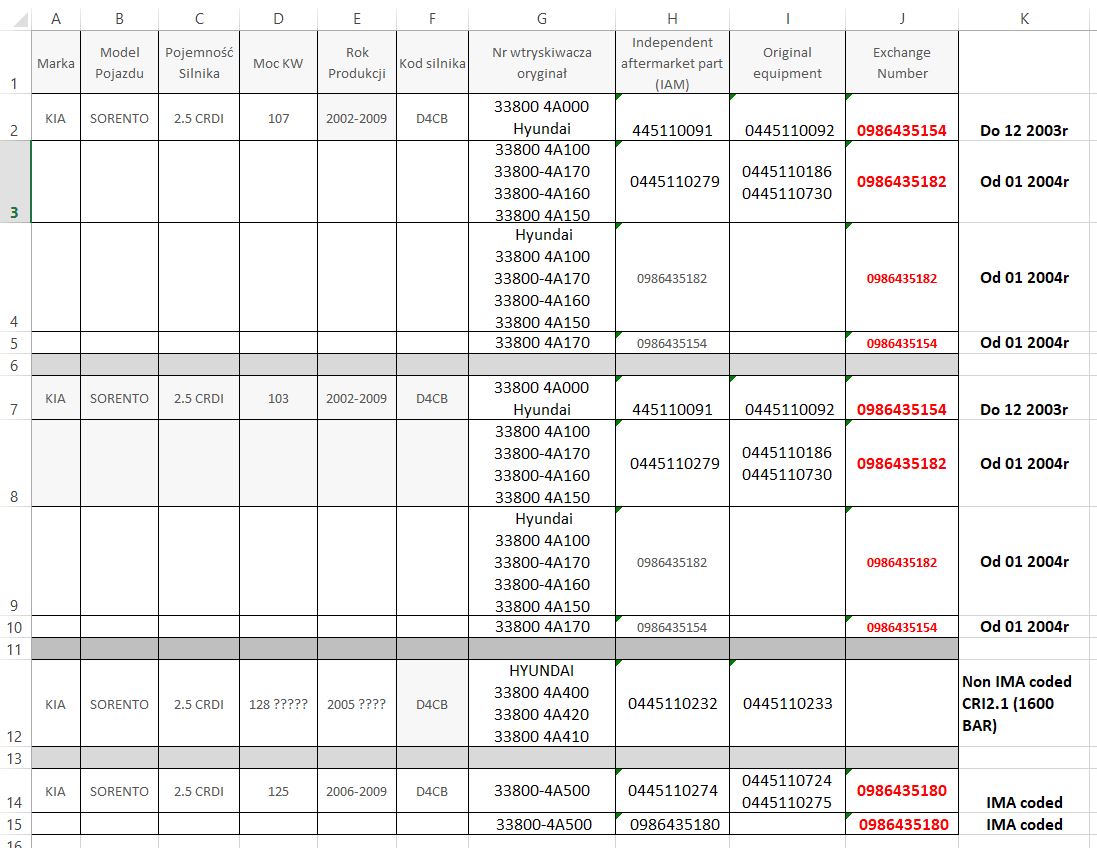

No musisz szukać oryginału może występować pod innymi numerami, tutaj w Sorentopedii zrobiłem kiedyś opracowanie viewtopic.php?p=198290#p198290 ale chyba tylko dla samego siebie :hmm:

#12 Postautor: krzysiek ardie » czwartek, 31 maja 2018, 12:13
Takie fundamentalne rzeczy generalnie umieszczamy w Sorentopedii, jak by to było w innym dziale to zniknęło by szybko w otmęcie Waszych postów.
