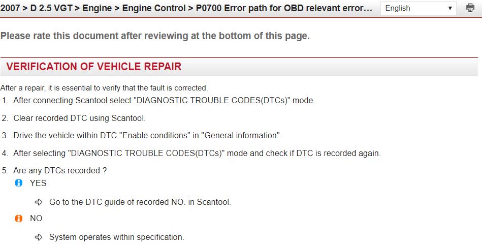

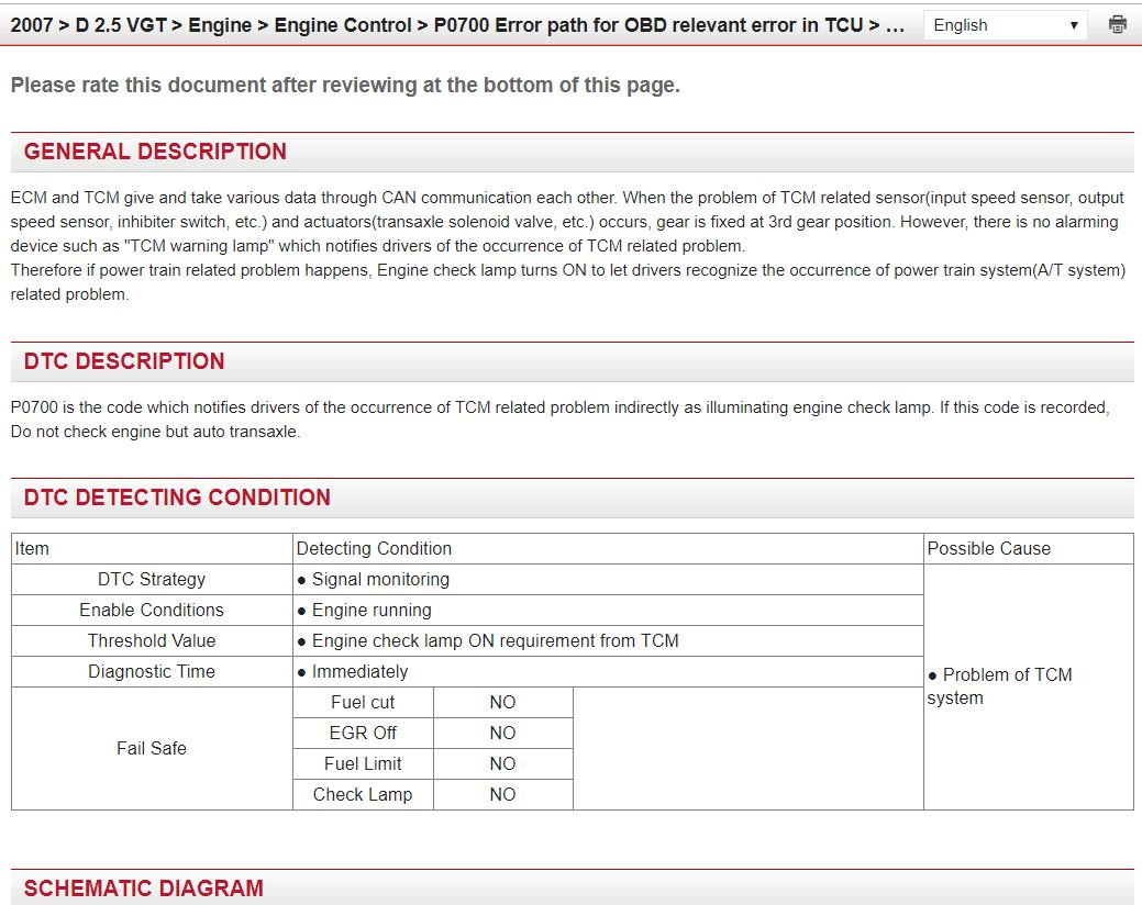

#3 Postautor: krzysiek ardie » piątek, 4 sierpnia 2017, 11:01
Trochę grubo się dzieje :hmm:
P1739_1.pdf
(238.26 KiB) Pobrany 82 razy
P1739_2.pdf
(92.2 KiB) Pobrany 75 razy
P1739_3.pdf
(76.86 KiB) Pobrany 88 razy
