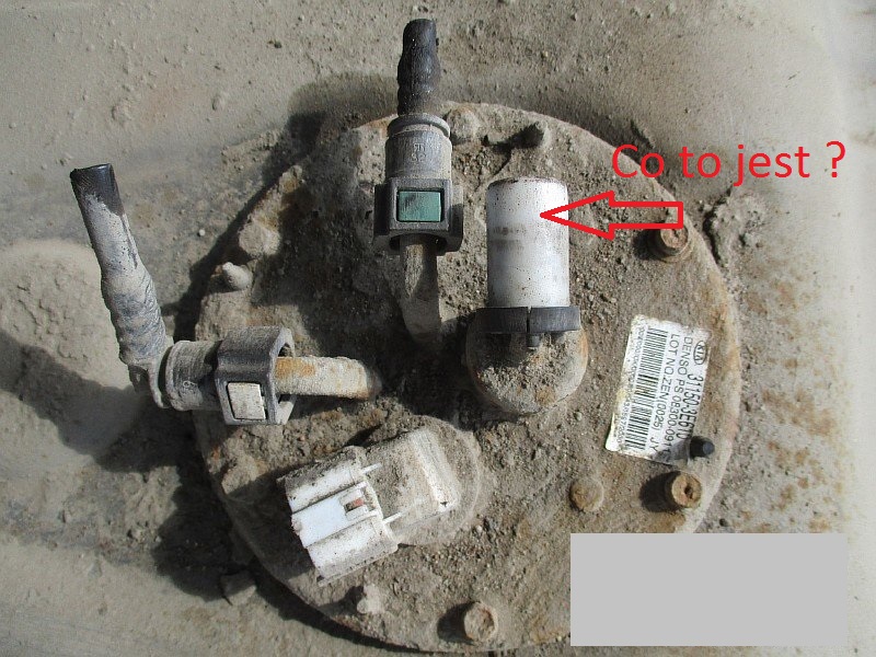

Co to jest za element zaznaczony na zdjęciu ? :hmm: Pytam ponieważ wczoraj w trasie musiałem czyścić filtr paliwa w baku i podczas montażu ta część mi wypadła i już jej nie znalazłem. Czy można bez tego jeździć ? Czy można to gdzieś kupić bez kupowania całej pompki ? Na moje oko to chyba jakieś odpowietrzenie, ale nie wiem. Z góry dziękuję za pomoc.

Dobre Twoje oko.

To jest taki filterek FILTER-AIR part number 3118122100 uwaga podaję numer do aut produkowanych od 2006-09-18 do 2007-04-02 :)

Dziękuję za informację. Poszukam w sieci, może uda się kupić. Na razie jeżdżę bez tego. Może można coś podebrać od innego auta ?

Jest to plastikowa rurka wypełniona coś jakby grubszą watą trzymająca się na gumowym krążku .
Nie ma tu żadnej filozofii ,jak się rozejrzysz wokoło to sam to zrobisz z czegoś, np. z korka od butelki :kwink:

#6 Postautor: budrys » poniedziałek, 20 lutego 2017, 11:23
To będzie najlepsze rozwiązanie, coś się wykombinuje :)

To jest odpowietrznik zbiornika paliwa. Wyrównuje ciśnienie w zbiorniku paliwa. Jak zatkasz na amen zassie ci zbiornik i zgaśnie motor. W nowszych jest już w korku wlewu.
