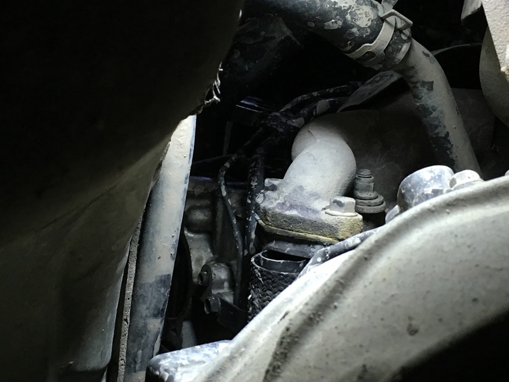

Cześć i czołem,
właśnie mam samochód na jesiennym przeglądzie i mechanik dojrzał, że mam zerwany przewód łączący kolektor wydechowy i zawór EGR. Również z drugiej strony silnika (po lewej patrząc od kierowcy), tam gdzie jest taki wężyk w kształcie litery S - tam przewód jest wysunięty. Może poprzedni mechanik nie dokręcił i się walnęło…
Teraz pytanie, jak ta część się nazywa? Jaki ma numer? Ktoś jest w stanie pomóc? Da się dorwać tą część nową/używaną?
EDIT: Zaktualizowałem nie co opis, używając trafniejszych określeń :)

Wymieniłem tę rurkę w swojej sori kilka dni temu. Koszt 430 zl plus 30 za uszczelki. Żeby było śmieszniej tylko ASO :-(

Niestety, to nie była ta rurka. Patrzyliśmy dzisiaj z Grzesiekdw1 i ja mam inną, bardziej poskręcaną. Na szczęście okazało się, że nie muszę wymieniać tej rurki i mogę olać EGR… Bo i tak jest zaślepiony :roftl:
