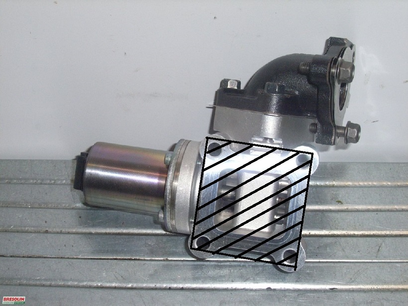

U mnie blaszka jest umiejscowiona jak na zdjęciu.
Aby było szczelnie umieściłem 2 uszczelki papierowe po obu stronach blaszki (uszczelka papierowa+blaszka+uszczelka papierowa).

Jeszcze jedno, ja chyba u siebie mam inny zawór egr sterowany podciśnieniem. Wygląda tak
W takim wypadku gdzie go zaślepić ,od przodu (jak domniemam) czy od dołu ?
Re: Nieszczelność przy egr
#11 Postautor: vokal » wtorek, 30 sierpnia 2016, 21:18
Gdzie nie zaślepisz, będzie ten sam efekt.
Łatwiej jednak zaślepić od przodu.
