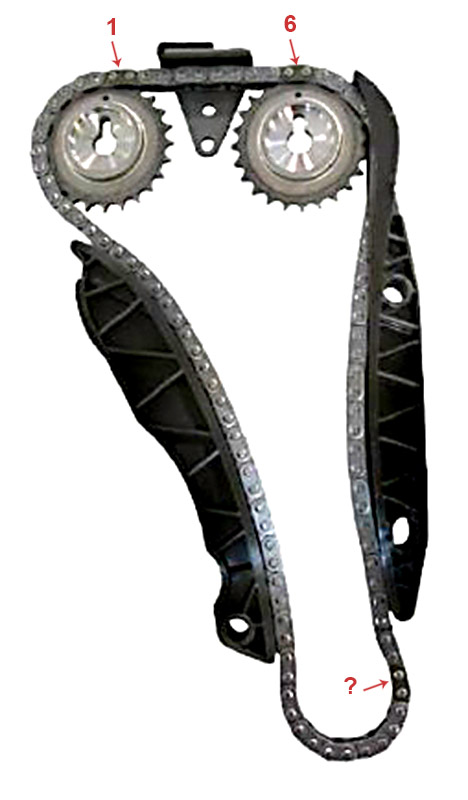

Czy wie ktoś, który numer miałoby ogniwo ze znacznikiem górnego łańcucha rozrządu do 2.5 CRDi, jeżeliby liczyć numerację, jak na poniższym zdjęciu? Muszę ustawić rozrząd, a u mnie na łańcuchu znaczniki są prawie niewidoczne. Szukałem na zdjęciach w necie, ale nigdzie nie można dokładnie policzyć.

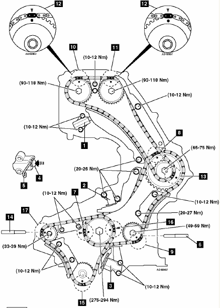

Marek pisze:http://www.klubsorento.pl/forum/download/file.php?mode=view&id=6226 24
Znalazłem ten rysunek, ale nie da się dokładnie policzyć na nim ilości ogniw między znacznikami. Może być np. 24 lub 25. A pomyłka może być bolesna :kwink: .

#8 Postautor: KRISKRAK » czwartek, 4 sierpnia 2016, 07:49
Farmer1971
Posty: 1037
Inny Samochód: VW Polo 1,4
Been thanked: 107 times
Re: Ile ogniw w łańcuchu rozrządu?
#9 Postautor: Farmer1971 » czwartek, 4 sierpnia 2016, 12:21
Wielkie dzięki KRISKRAK :love: :love: :love: ! Na tym zdjęciu widać dokładnie. No to jak przywiozą prowadnicę, to można będzie składać rozrząd :ok: .
