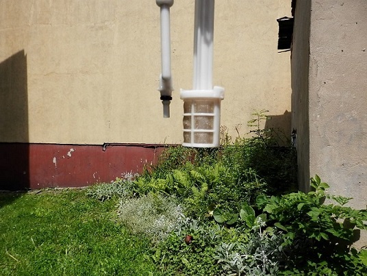

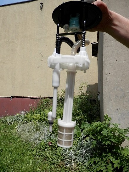

Weź wyciąg filtr, rozbierz.
Żeby zdjąć górę filtra, trzeba podważyć plastikowe zaczepy, chyba jest ich sześć i wtedy się dowiesz czy jest czysty.
Jak będzie zapchany, to sprawa jasna, farba zapchała przewody.

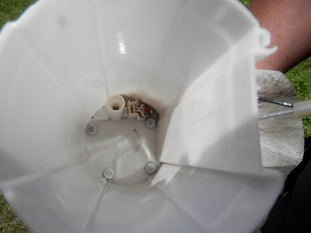

Jak będzie czysty, wrzucić fotkę zbiornika w środku, to ci powiemy czy masz problem z łuszczącą się farbą, czy dopiero będziesz miał.

Oto i cały filtr.Wszystko przedmuchałem. Wydaje mi się że problem jednak tkwi gdzie indziej, popołudniu jestem umówiony z kolegą podłączymy pod komputer i okaże się co za błąd wyskoczył. :hmm:

Przy zbiorniku jest wszystko ok. Spinki dobrze założone, filtr czysty.
