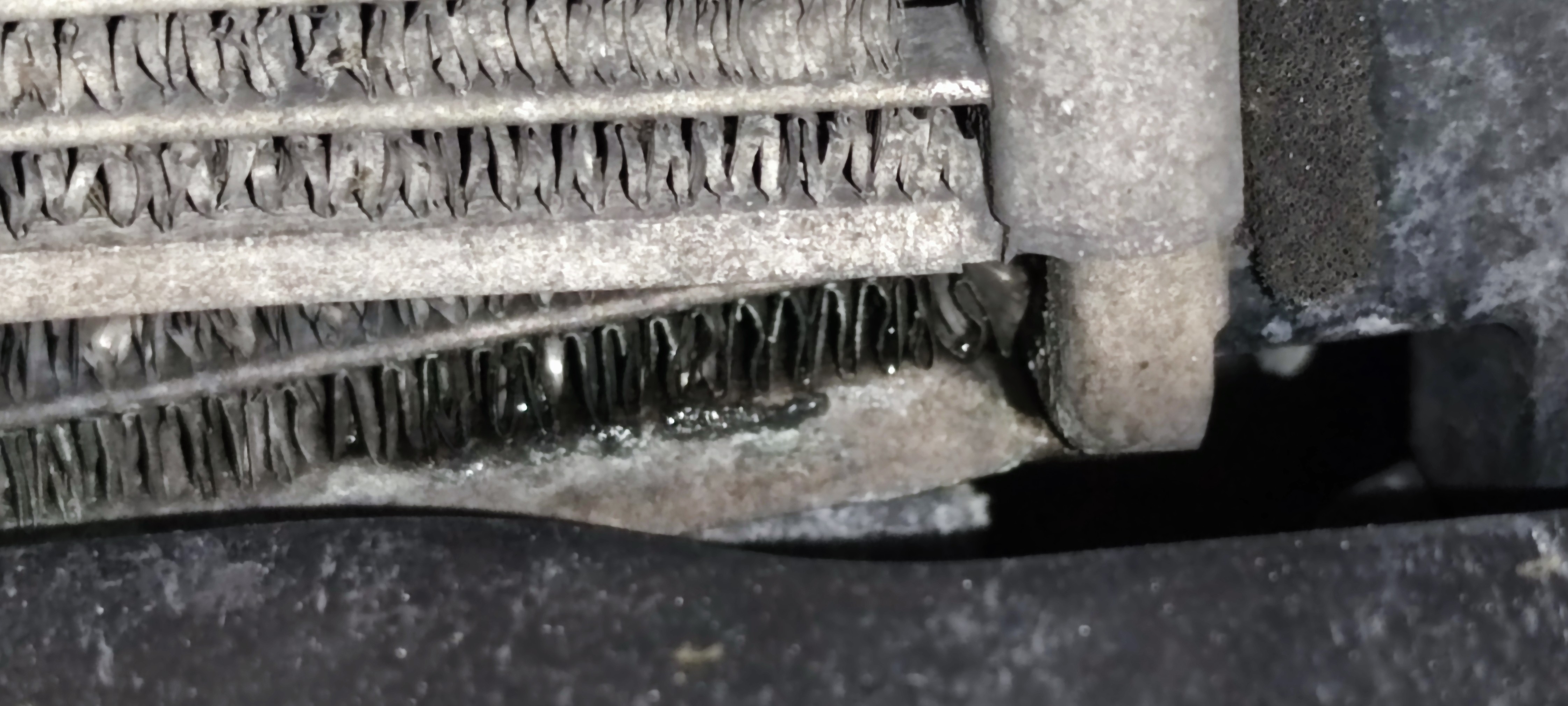

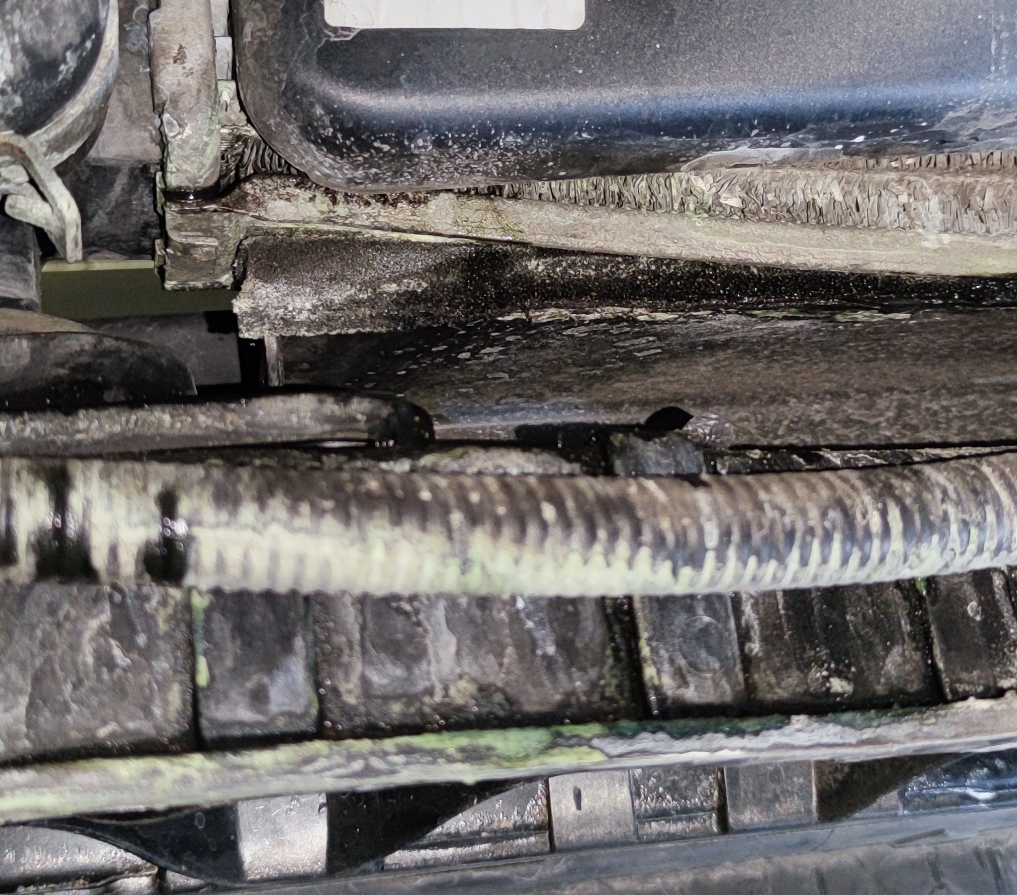

Zauważyłem odkształcenie chłodnicy, mianowicie część środkowa jest niżej o jakieś 5mm niż z boku, Dwa ostatnie panele.
Dzwoniłem do serwisu i mieli takie przypadki, mam kontrolować stan płynu w układzie. Jak stoję to ok ale w czasie jazdy trochę trudno bo kia nie ma czujnika poziomu płynu.
Czy ktoś miał problem z chłodnicą?
Zdjęcie z przodu chłodnicy widać tylko dwa dolne panele.
Na zdjęciu z tył widać różnicę na osłonie od wentylatora, boki zakrywają chłodnicę a środek wystaje po za osłonę.

To jest normalne zjawisko. Poszukaj materiałów na temat termicznego odkształcania chłodnic. Wszystkie elementy narażone na wysokie temperatury, zależnie od jakości stosowanych materiałów się odkształcają. Głowice w silnikach też pękają lub odkształcenie powoduje przepuszczanie uszczelki. Na razie nie masz się co przejmować. Dla pocieszenia obejrzyj sobie stare chłodnice wymontowane z aut i zobaczysz jakie są powyginane a nie przepuszczały płynu. :)

U mnie w SII było pdobnie po ok 3-mcach wymieniałem na nową - stara zaczęła przeciekać.

Ja wymieniałem chłodnicę z powodu złamanego króćca, inna konstrukcja, to ją wydęło na boki, ale do końca była szczelna, więc jeśli nie cieknie, to jeździć i obserwować. :kwink: Jak silnik ok, to chłodnica nie wybuchnie nagle, prędzej ciśnienie wywali gdzieś górą.

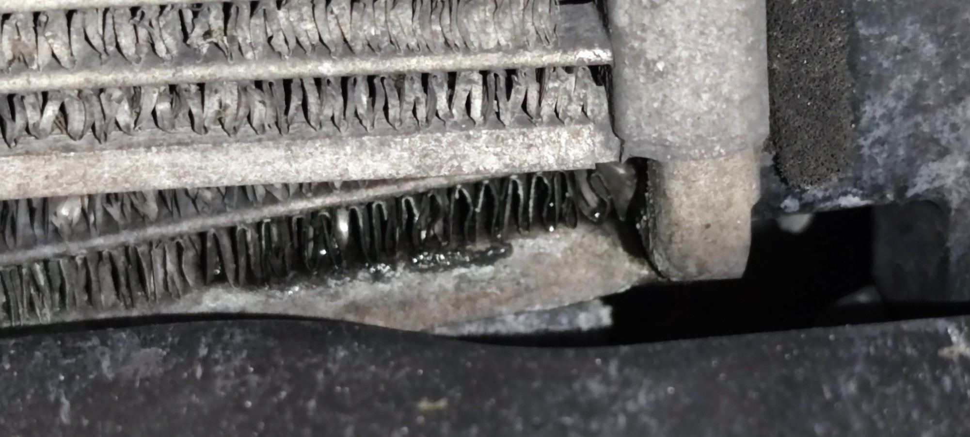

A to tak dorzucę, zauważyłem duży ubytek płynu chłodzącego w zbiorniku, uzupełniłem ale też z ciekawości zacząłem oglądać chłodnice, ponieważ gdy kupiłem samochód dwa ostatnie panele były dość mocno wygięte. Jak się okazuje chłodnica cienkie, właśnie napisałem do ASO i czekam na odpowiedź.
