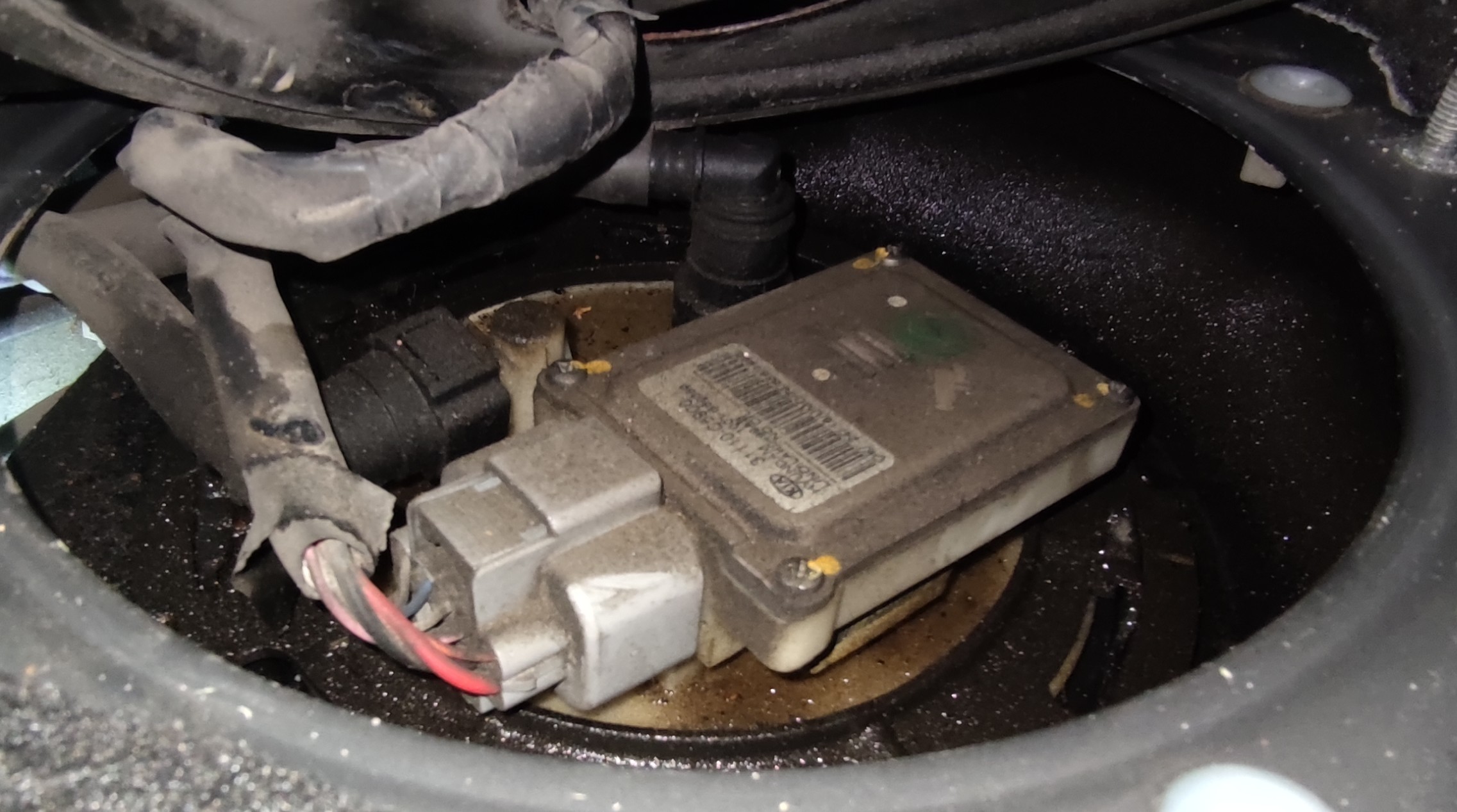

Witam, mam pytanie a więc zatankowałem samochód do pełna (Diesel) w poniedziałek i dziś rano podchodząc do samochodu czułem zapach (ropy).
Jak się okazało pod bakiem była dość spora plama ropy i kropelka leciała po bocznej ściance baku od góry. Czy ktoś spotkał sie już z takim zjawiskiem w SIII ? Dodam że auto bylo lekko przechylone w bok na stronę kierowcy(tam gdzie wlew).
I pytanie co to może być.

Udało mi sie dotrzeć do zbiornika od góry pod fotelem i jest tam wszystko mokre od diesla jak na zdjęciu, czy ktoś może wie co może być przyczyną tego zjawiska. :hmm: czy jest tam jakaś uszczelka od pompy która poprostu może być sparciała i dlatego taki objaw jest ?
Re: Diesel kapie
#3 Postautor: Marek » wtorek, 18 maja 2021, 20:48
31115A9000- uszczelka

#4 Postautor: Niedźwiedź 116 » środa, 19 maja 2021, 07:20
Dziękuję Marku :happy2:
