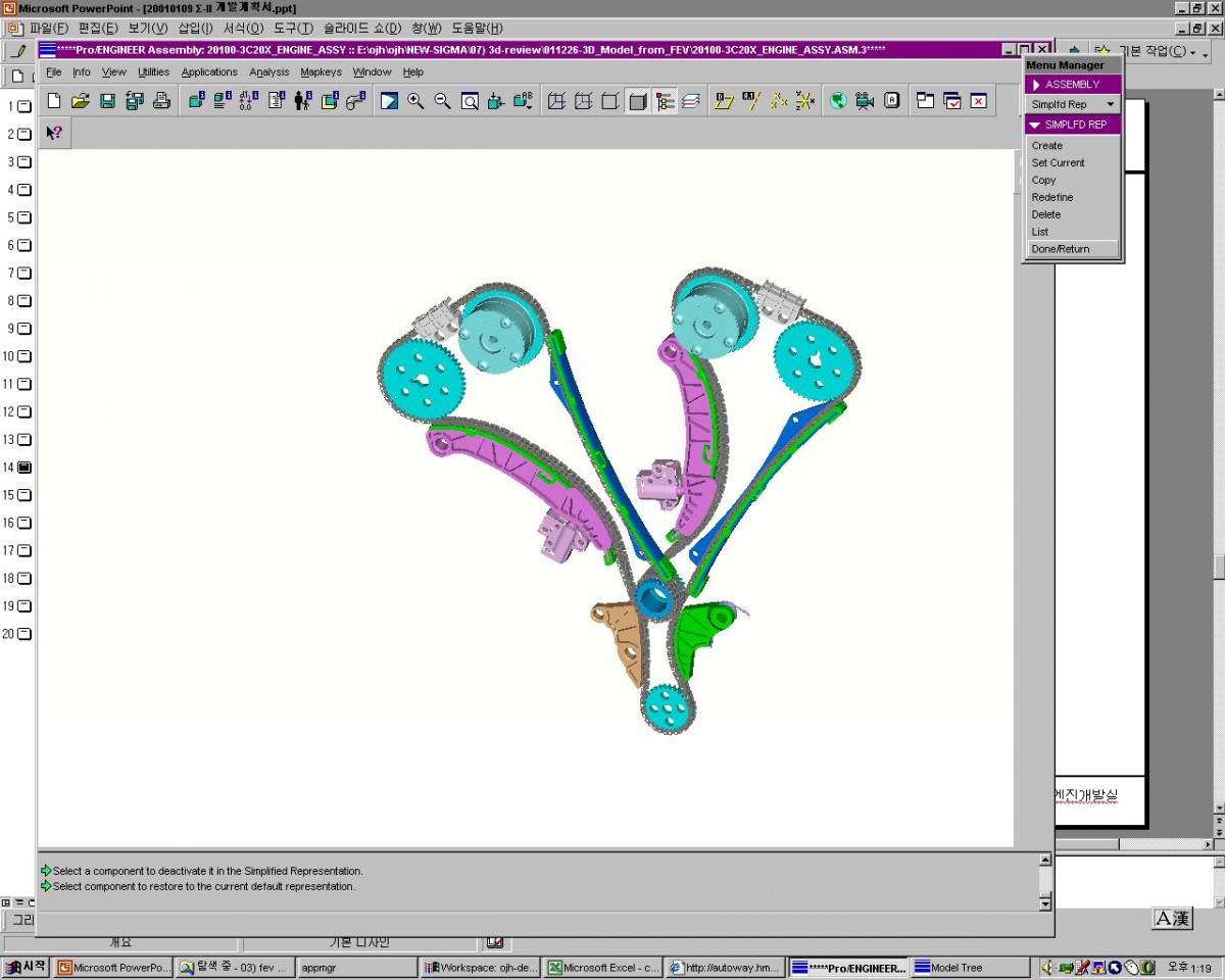

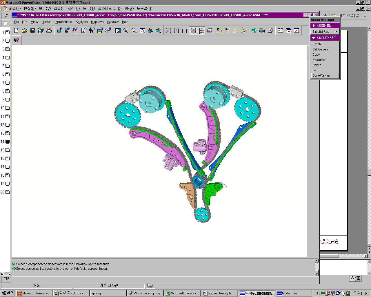

Rzadki olej + filtr w górnej części silnika Lambda to normalny objaw . Hałasują łańcuchy rozrządu do momentu gdy napinacze hydrauliczne i zawory sterujące CCVT nie dostaną oleju.
Czas 1-3 sekund to normalny objaw.
