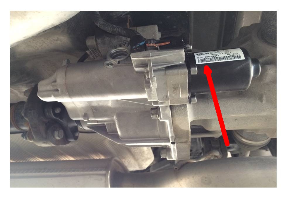

Witam,
Pragnę odkopać temat gdyż zuważyłem że moje Sorento również wydaje dziwny dzwięk przy ruszaniu na skręconych kołach w lewo lub prawo. Dzwięk jest taki jakby załączona była blokada tylnej osi. Jadąc prosto nic nie słychać. Odkopałem podobny temat na forum amerykańskim i wychodzi na to, że do wymiany jest wysprzęglik napędu AWD.
http://www.kia-forums.com/2014-2015-sor ... pping.html
Przetestowałem rozwiązanie z wyjęciem bezpiecznika od AWD. Owszem, nie słychac wtedy żeby coś z tyłu było nie tak ale za to nie działa ESP.
Korzystając z okazji że dziś spadł śniego sprawdzę czy tylna oś się slizga równomiernie czy mechanizm róznicowy działa dobrze.

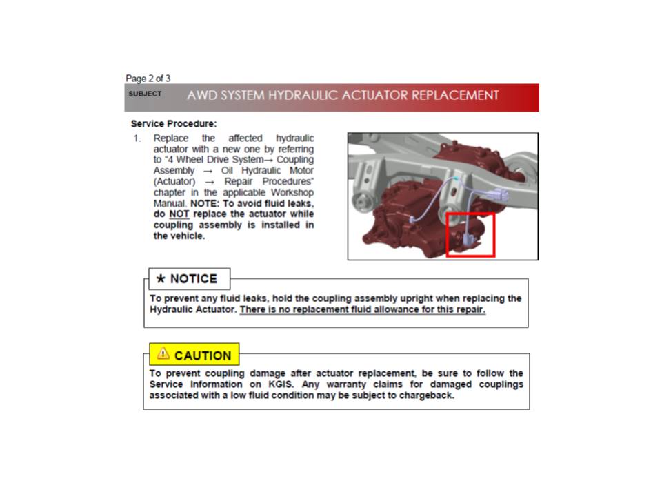

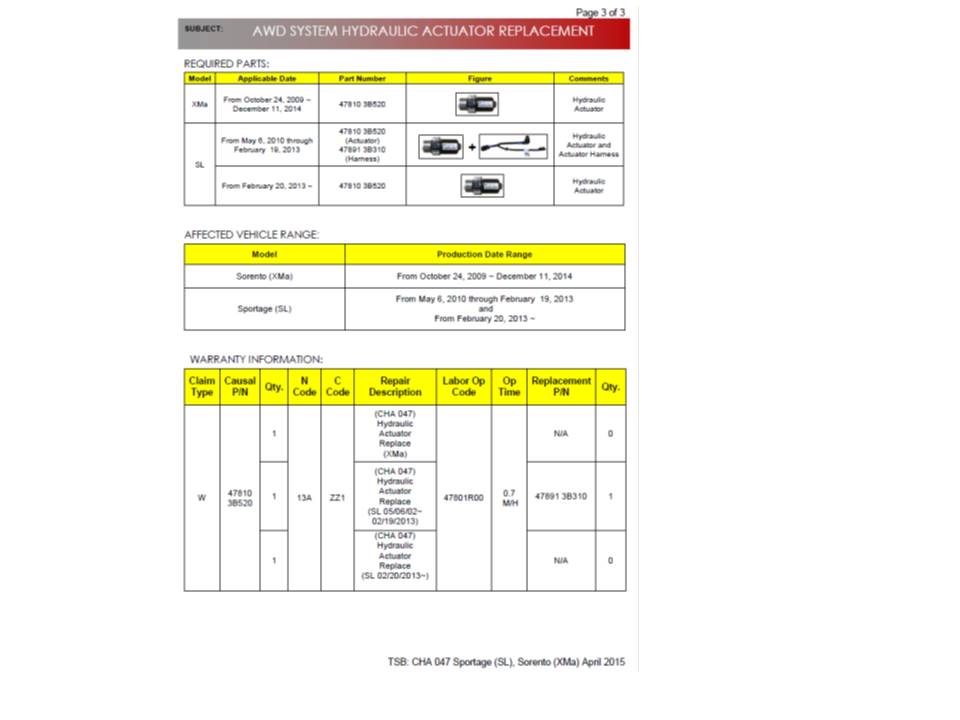

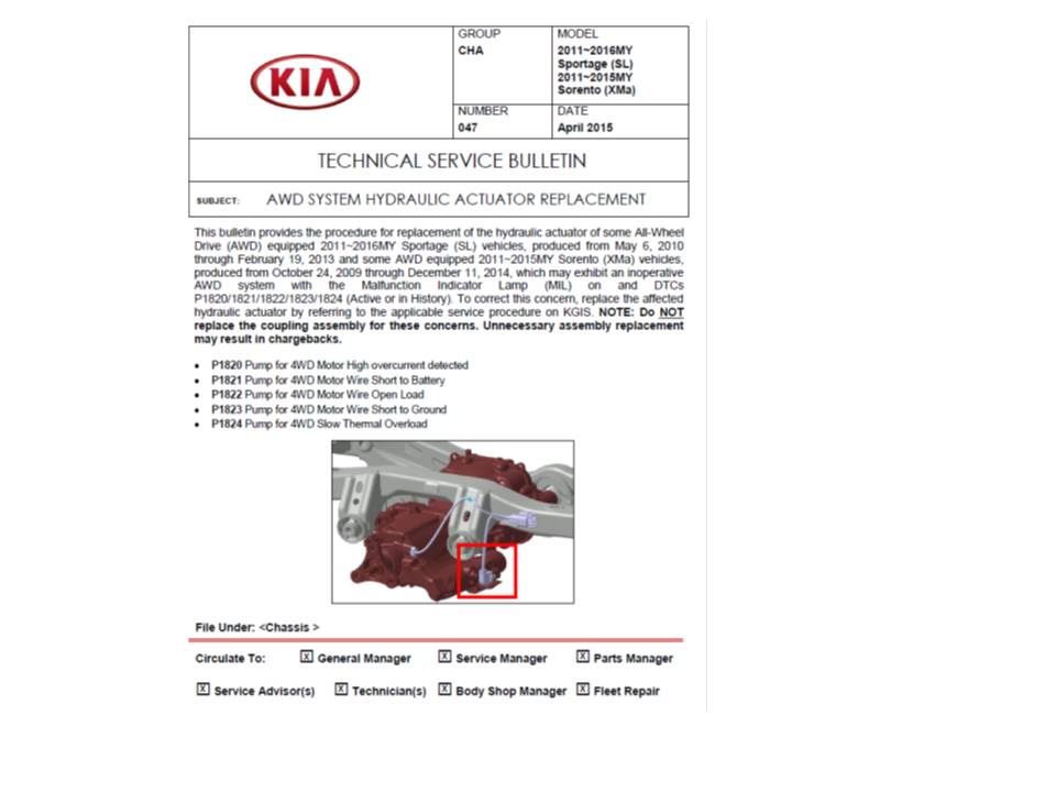

#9 Postautor: hunter » wtorek, 18 kwietnia 2017, 20:59
Na Sorentonation opisany był ten problem i rozwiązaniem była wymiana wymiana tego siłownika , a poniżej załączam TSB KIA USA na ten temat
Nadmienię ,że ten siłownik jest dostępny tylko jako część serwisowa związana z tą akcją.
Napęd 3,5.jpg (158.18 KiB) Przejrzano 7596 razy

#10 Postautor: daweed » wtorek, 18 kwietnia 2017, 22:36
Wow, Dzięki Hunter.
Znalazłem ten temat na SORENTONATION i dokładnie tak samo dzieje się u mnie jak opisują na forum.
Poszukałem na ebay i ten silniczek jest do kupienia za jakieś 300-400 dolarów. Trochę dużo ale cóż począć. Byle to było to :) Jeszcze w serwisie Kia spytam.
Link do TBS w PDFie. http://m.kia.oemdtc.com/TSB/2015-047.pdf
