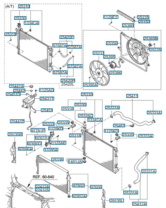

Od kilku tygodni mam sorento z tytułu. Jestem trzecim właścicielem tego auta na forum. Kupując samochód daleki byłem od naiwności ze wszystko na 100% będzie idealne,zawsze liczę się z kosztami na start. Relatywnie niska cena zakupu miała zrównoważyć pierwsze naprawy. Ogólnie jest bardzo dobrze, drobny wyciek oleju spod jakiegoś czujnika ( już ktoś kleił silikonem), wyciek z przekładni kierowniczej ( zaprzyjaźniona firma bez problemu zregeneruje). Jest tez jedna sprawa poważna, wyciek płynu chłodzącego z chłodnicy, i tu potrzebuje pomocy, w znanych mi hurtowniach po wpisaniu modelu auta dostępny jest tylko płyn do chlodnicy. Jak szukać takiej części do auta sprowadzonego z Ameryki??? Bardzo proszę o jakies sugestie, to nie musi być podane na tacy ale chociaż kierunek jakiś ...

Podaj VIN, będzie łatwiej. Szukałeś na forum , było kilka tematów z chłodnicami. Krzysiek ardie podawał kilka razy namiary na firmę od chłodnic.

Coś jakiś pomór z chłodnicami w tym tygodniu jesteś czwarty, proponuję skontaktować się z panem Konarskim z Warki https://chlodnice-konarscy.com/

Możesz też zadzwonić na ul.Cyprysową Warszawa 228465777 Na pewno zregenerują, ale może znajdą jakiś zmiennik.

Numer katalogowy oryginały : 253101U250 - E bay
Nissens: 675035 spróbuj zamówić w iParts.

Faktycznie, chyba przemęczony jestem. Dzwoniłem na Cyprysową ale na chwile obecną jedyna propozycja to próba naprawienia. Sprzedaje na codzień chłodnice min. do ciężarówek i maszyn budowlanych i wynika z mojego doświadczenia jedno: naprawa chłodnicy aluminiowej z plastikowymi zbiornikami nigdy nie jest skuteczna na długo. Wyciek mam na tyle drobny ( ok 0,5l płynu na 200km), że raczej poczekam na nową chłodnice z e-baya.
