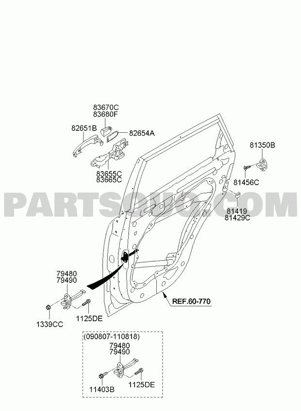

#13 Postautor: YakuzzaPL » piątek, 24 kwietnia 2020, 21:01
Tydzień temu też nie mogłem otworzyć lewych tylnych drzwi. Dorobiłem drucik i udało się odbezpieczyć blokadę dla dzieci. I teraz drzwi otwierają się od środka. Ma ktoś schemat wymiany zamka? I gdzie najlepiej kupić zamek bo nigdzie nie mogę znaleść . Zadzwonie jutro do serwisu ale tam to będzie cena kosmos..
