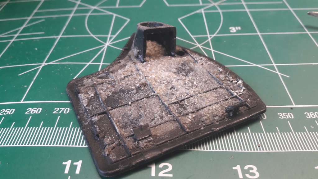

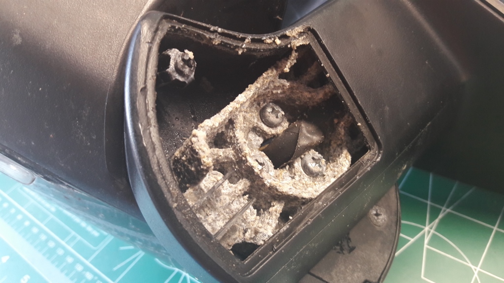

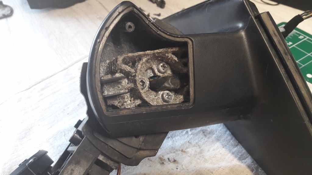

Tak to wygląda po rozbebeszeniu lusterka. Te 3 śruby nie pozwoliły mi zajrzeć do silnika/ślimacznicy.
20170812_181111 (1024x576).jpg (280.74 KiB) Przejrzano 7345 razy
20170812_173831 (1024x576).jpg (312.47 KiB) Przejrzano 7345 razy
20170812_173822 (1024x576).jpg (340.2 KiB) Przejrzano 7345 razy
Zamawiam używkę z netu. Przełożę lakierowany element i bebechy.
