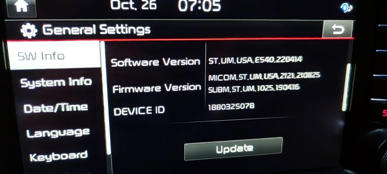

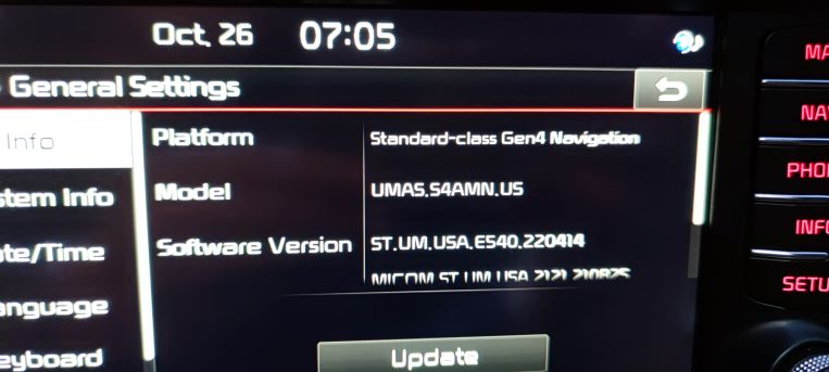

Cześć, w mojej Kii właśnie zrobiłem update. Był to pierwszy od nowości czyli na system z 2015 roku wrzucałem taki jak na zdjęciach.
Da się to zrobić przez microsd i adapter do sd. Wcześniej trzeba kartę sformatować zewnętrznym programem do fat32. I da się to zrobić z taką co ma 64gb. Jak mamy tak przygotowaną kartę to robimy kopiuj wklej ściągniętych plików i po włożeniu karty do samochodu aktualizacja sama rusza. Jej czas zależy także od szybkości karty więc może to być i pół godziny na włączonym silniku.
Pytanie do was teraz mam takie jak uaktywnić AA (czy trzeba to zrobić przez engineering mode - jak tak to jak wejść w tej wersji systemu?)
