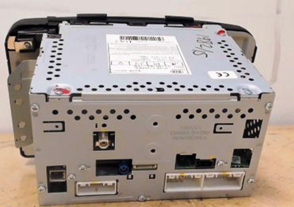

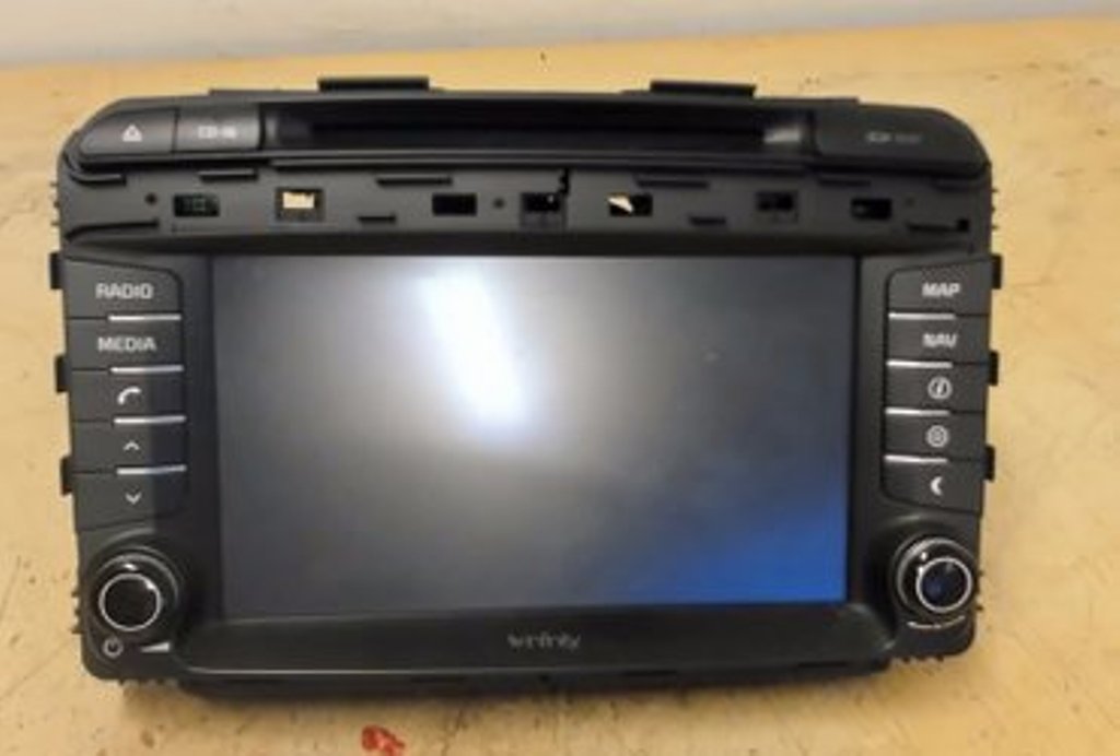

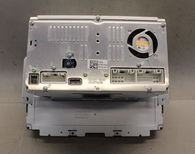

Witam Szanowne Grono, mam pytanie może się ktoś orientuje czy można w naszych autach ( moje z 2016r.) wymienić plug and play fabryczne radio - nawigacje gen 2 na gen 4.
Inaczej czy da się bez przeróbek przełożyć takie radio gen 4
Obecnie moje wygląda tak
czyli radio gen 2 (nie współpracuje z Android Auto).
Widać że gniazda się różnią, czyli pewnie potrzebne byłyby jakieś przejściówki?

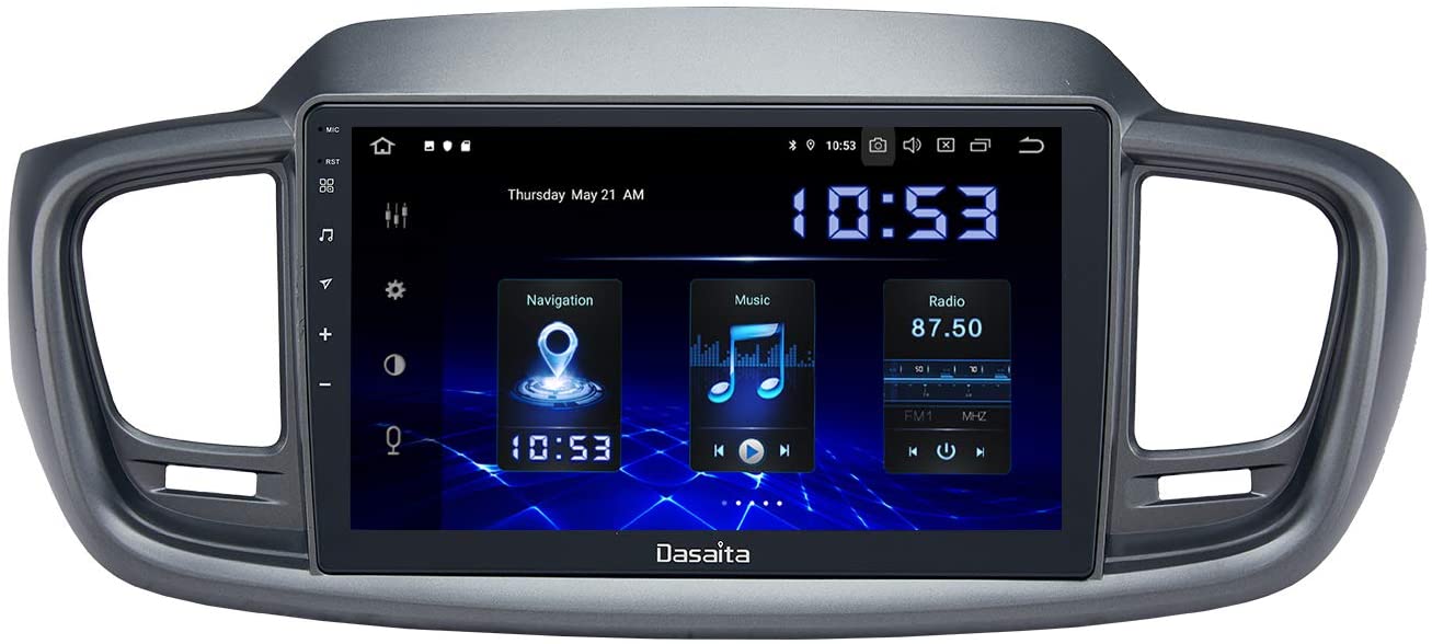

Czy lepiej już przyszłościowo zainstalować zamiast fabrycznego radia dedykowane do tego modelu samochodu Radio z androidem np. takie jak poniżej?
Pozdrawiam Wojtek

Przy próbach przeszczepów radioodbiorników z wyższej generacji są problemy. Jeżeli nie potrafisz tego sam zrobić, to zainwestuj w dedykowanego do Twojego auta "Chińczyka" na czystym Androidzie. Nie będziesz ograniczony przez oprogramowanie w fabrycznym radioodbiorniku.
