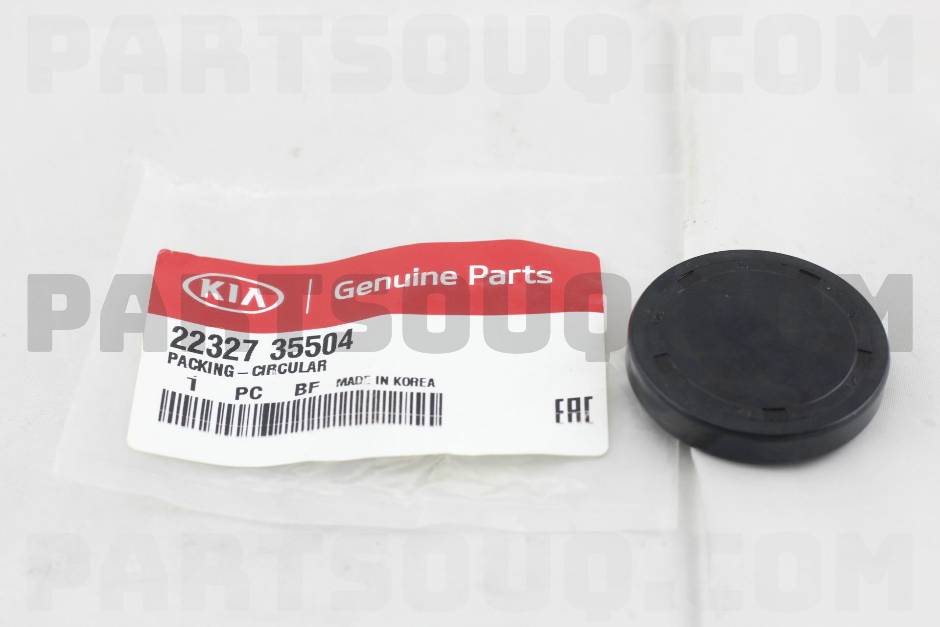

na końcach wałków masz gumowe broki które się wymienia bez rozbierania głowicy. Przynajmniej w opirusie to robiłem tez problemów.
Re: Demontaż głowicy w G6CU
Jeżeli o tą uszczelkę Ci chodzi, jeżeli dobrze zrozumiałem, ona jest pęknięta, to nie musisz ściągać głowicy . Tylko pokrywę wałków.
- 2232735504.jpg (113.78 KiB) Przejrzano 1697 razy

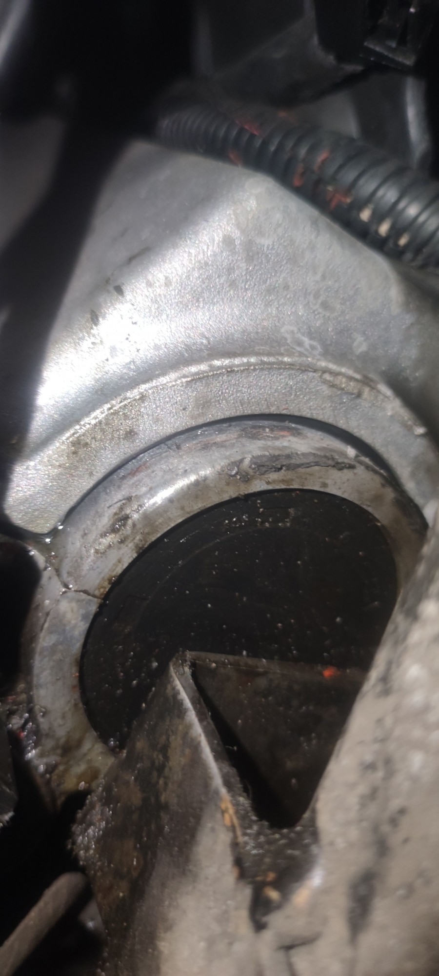

Dzięki za poświęcony czas. Niestety nie sam brok miałem na myśli ale okolice obok niego. Smartphonem wykonywałem zdjęcia jak to wygląda, lecz niewiele już zostało. Pousuwałem je ale jednoznacznie wywnioskowałem, że głowica jest do wymiany. Mało tego, nie mając już nic do stracenia w przepływie desperacji wszystko wysmarowałem Reinzosilem, lecz nic to nie dało.
Jedyne pliki jakie mi zostały to zdjęcie i krótki klip jak to wygląda.
Jeżeli chcecie mogę spróbować zdrapać silikon i coś więcej nagrać. BO na tym co pokazuję niewiele widać.
Dla mnie to jest łączenie pokrywy z głowicą. Skoro to i tak cieknie to kup uszczelki pod pokrywę , zdemontuj i sprawdź. Jak nie będzie pęknięcia to założysz uszczelki i po problemie.

https://zhongmao.en.made-in-china.com/p ... -Head.html
Przecież to są połówki łoży wałków. Nic tam nie pękło

Ale ja na zdjęciu widzę jeszcze jedną rysę po niżej tego łączenia pokryw. Takie coś jak cienki włos w okolicy tego metalowego wspornika (lub cokolwiek to jest)......
Może jestem w błędzie, i źle widzę, ale coś tam jest- jakaś rysa....

Po przemyśleniu jeszcze raz to chyba jednak nie jest to kwestia pękniętej głowicy. Błędnie oceniłem łoża wałków jako pęknięcie. Jednak było to miejsce bardzo zalane olejem, dlatego też "umazałem je" Reinzosilem. Odkręciłem dziś podszybie i próbowałem go usunąć, jednak nie jest to takie proste i wciąż jest mało miejsca
Zrobiłem kilka klipów z pytaniem czy ktoś oceni na ich podstawie skąd to może ciec? Bo kurcze nie chce mi się wierzyć że po kilku odkręceniach pokrywy i zmontowaniu na nowych uszczelkach, i później także jej wymiana dalej może ciec spod uszczelki. Kiedyś miałem ten problem po drugiej stronie i tam potrafiłem to zrobić....
Broki są gumowe? Bo w dotyku są twarde, bardziej jak polipropylen. Poza tym na broku nie widziałem pęknięcia. Nie czytałem też, aby ktokolwiek je wymieniał.
Załączam jeszcze raz kilka plików. Jeżeli ktoś będzie miał pomysł to chętnie wysłucham
PS Dopiero dziś zauważyłem, że mam jedną ze śrub łączących silnik ze skrzynią biegów niedokręconą :P
Zrobiłem kilka klipów z pytaniem czy ktoś oceni na ich podstawie skąd to może ciec? Bo kurcze nie chce mi się wierzyć że po kilku odkręceniach pokrywy i zmontowaniu na nowych uszczelkach, i później także jej wymiana dalej może ciec spod uszczelki. Kiedyś miałem ten problem po drugiej stronie i tam potrafiłem to zrobić....Broki są gumowe? Bo w dotyku są twarde, bardziej jak polipropylen. Poza tym na broku nie widziałem pęknięcia. Nie czytałem też, aby ktokolwiek je wymieniał.

broki to wypraski z blachy oblane gumą. Te broki ciekną ze starości. To stały punkt tych silników. Można zdjać pokrywy i odkręcić łoże wałka . Skręca się to delikatnie smarując reinzositem. Jeśli uszczelnienie musi być w okolicy wałka/kanałów olejowych i nie masz doświadczenia to są kleje anerorobowe do takich zadań.
