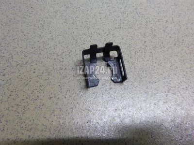

#1 Postautor: Adam73 » środa, 27 grudnia 2023, 21:18
Potrzebuję informacji na temat szybkozłączek paliwowych w naszych Sorciach.
Niedawno mechanik robił mi wtryskiwacze i zobaczył że przewód zasilający (Teklan czy jakoś) jest pęknięty. Postanowił więc wymienić na gumowy. Niestety wymieniając przewód zostawił starą szybkozłączke przy ramie auta która dziś całkowicie się wypieła mi podczas jazdy :tdown:
Czytając o tych złączkach dowiedziałem się że przy każdym rozpięciu powinna być zakładana nowa ( :think:)
Dlatego moje pytanie do Was, jaką średnice ma ta "męska" cześć szybkozłącza paliwowego w Sorento JC.

#2 Postautor: Marek » środa, 27 grudnia 2023, 21:58
Tak to opisałeś że nie bardzo wiem o co chodzi . Chodzi o zapinkę wtrysku do listwy, czy końcówkę plastikową przewodu paliwowego z zielonym przyciskiem?
Re: Szybkozłącze paliwowe
#3 Postautor: Adam73 » czwartek, 28 grudnia 2023, 00:23
Chodzi mi o końcówki przewodu paliwa.
Ty piszesz " z zielonym przyciskiem" u mnie jest niebieski, ale o to samo chodzi :kwink:

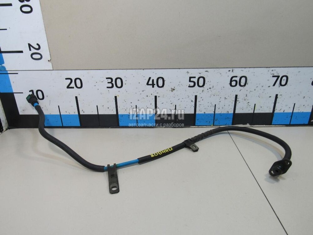

#4 Postautor: Marek » czwartek, 28 grudnia 2023, 00:54
One oryginalnie występują razem z przewodem.

#6 Postautor: Marek » czwartek, 28 grudnia 2023, 10:38
Osobiście nie polecam takiego rozwiązania. W przewodzie paliwowym jest spore ciśnienie około 3 bar, a połączenie paliwa z gorącym silnikiem nic dobrego nie wróży. Z tego powodu przewód występuje jako całość.
