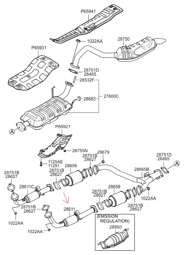

wczoraj po odpaleniu auta usłyszałem jak bym miał sportowy wydech, pierwsze skojarzenie dziura w wydechu :hmm: .Wjazd na kanał i jest trafienie dziurka na łączniku elastycznym plecionce . problem teraz mam bo nigdzie całej plecionki z tą rura i kolankiem nie ma :confused: . jest jedna na Allegro używka ale patrząc po zdjęciach jest w gorszym stanie niż moja .obdzwoniłem sklepy nawet kia aso. Czy ktoś z Was wycinał samą plecionkę i wspawywał ją . nr części 286103E030

Ja u tłumikarza miałem wstawiane dwie plecionki (jego). Czas operacyjny ok. 2 godzin i koszt 400 zł.

plecionka wymieniona koszt robocizny z plecionką 180zl . :kwink:
