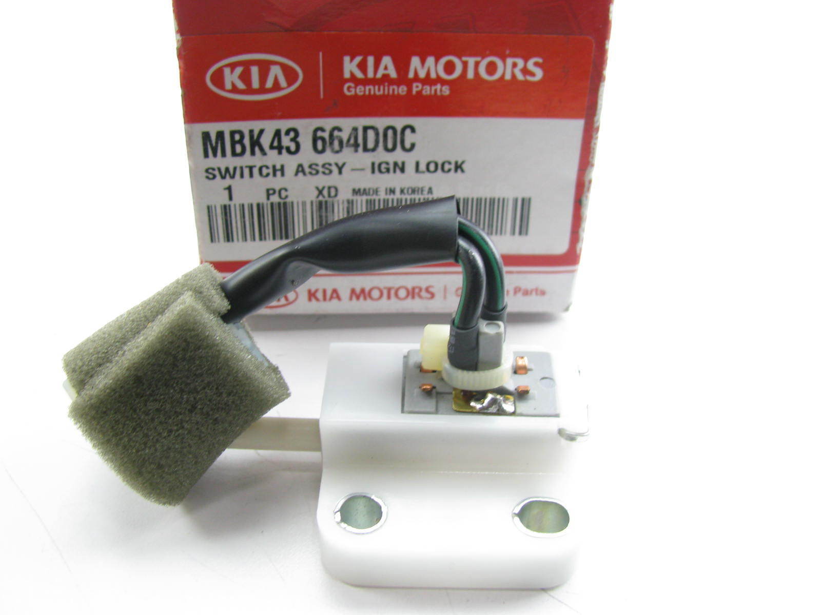

Włącznik rozrusznika wygląda prawdopodobnie tak, z tym że to jest wyszukane bez VIN może się różnić.

Marek pisze:Włącznik rozrusznika wygląda prawdopodobnie tak, z tym że to jest wyszukane bez VIN może się różnić.
A gdzie ja właśnie taki dokładnie czujnik mogę kupić ?

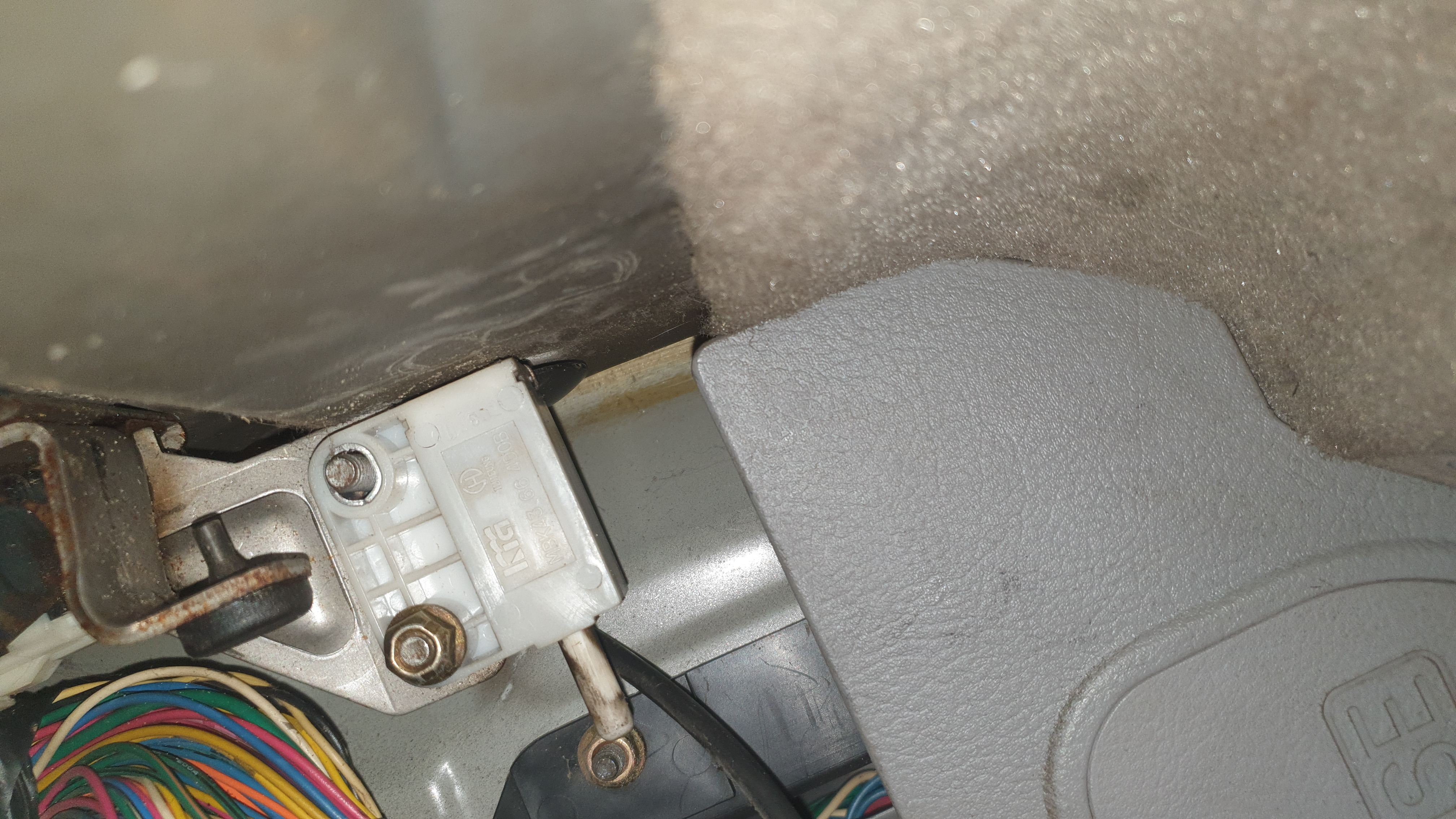

Wlącznik z mojego auta-

Maćku, ja się przyjrzeć to tam są (jak pamiętam) jeden wchodzi i jeden wychodzi lub dwa wchodzą i swa wychodzą. Działa to na zasadzie - wciskasz sprzęgło czyli zwierasz styki w tym czujniku i odpalasz. Mostkujesz (zwierasz) wejście z wyjściem i nie musisz "prostować podłogi" :) .
U mnie to zadziałało. Oczywiście w pierwszym czołgu (2.4).
