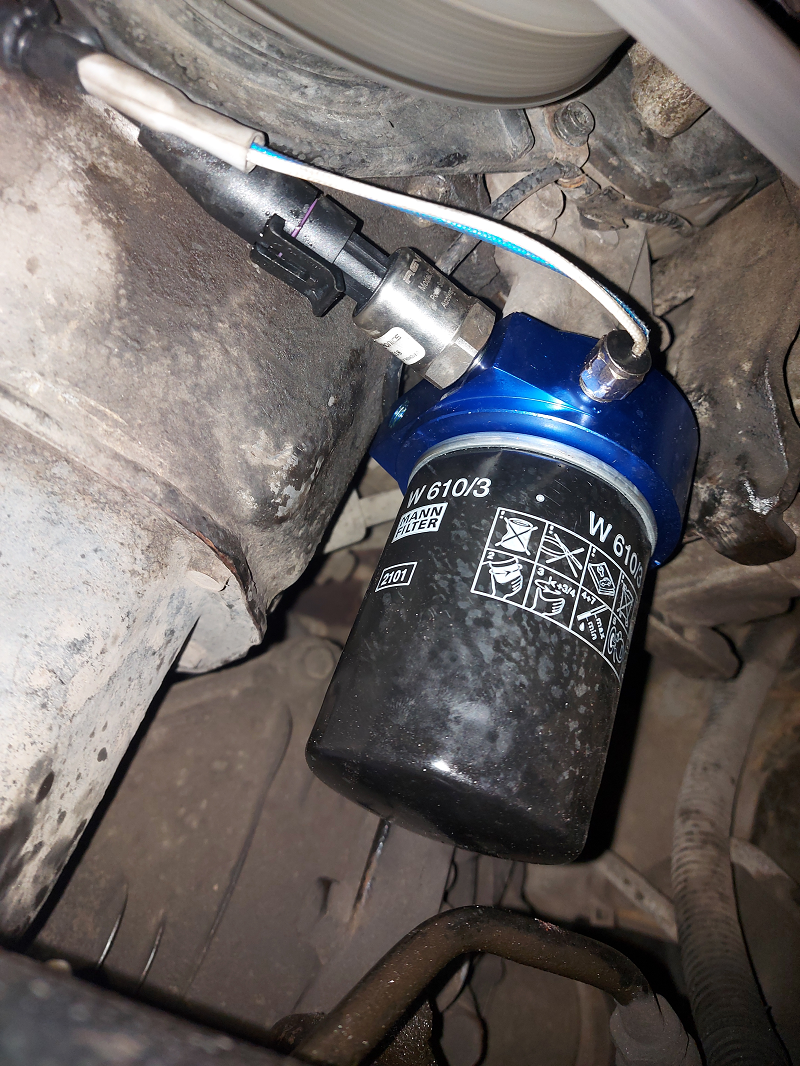

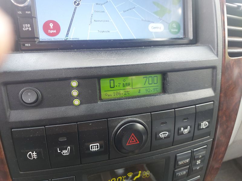

Cześć
Mam coś takiego zainstalowane.. polecam.
Zestaw z http://www.reveltronics.com. UKP-3
Wyświetla 4 podstawowe parametry : Obroty, temp. oleju, ciśnienie oleju i temp. silnika.
- oil1.png (862.26 KiB) Przejrzano 2668 razy
- oil2.png (1.6 MiB) Przejrzano 2668 razy

Zawsze można zainstalować coś tańszego . Jest tego spory wybor w sieci.
Ważne żeby mieć podgląd. Założyłem to przy 244kkm. Wtedy pokazywał 0.8 -0.7 Bar
Po ok 20kkm w przeciągu 2 miesięcy wskazania spadly o do 0.6 - 0.5 Bar.
Wtedy wymieniłem panewki i od tej pory nie spada ponizej 1 Bar ..a mam traz 303kkm
