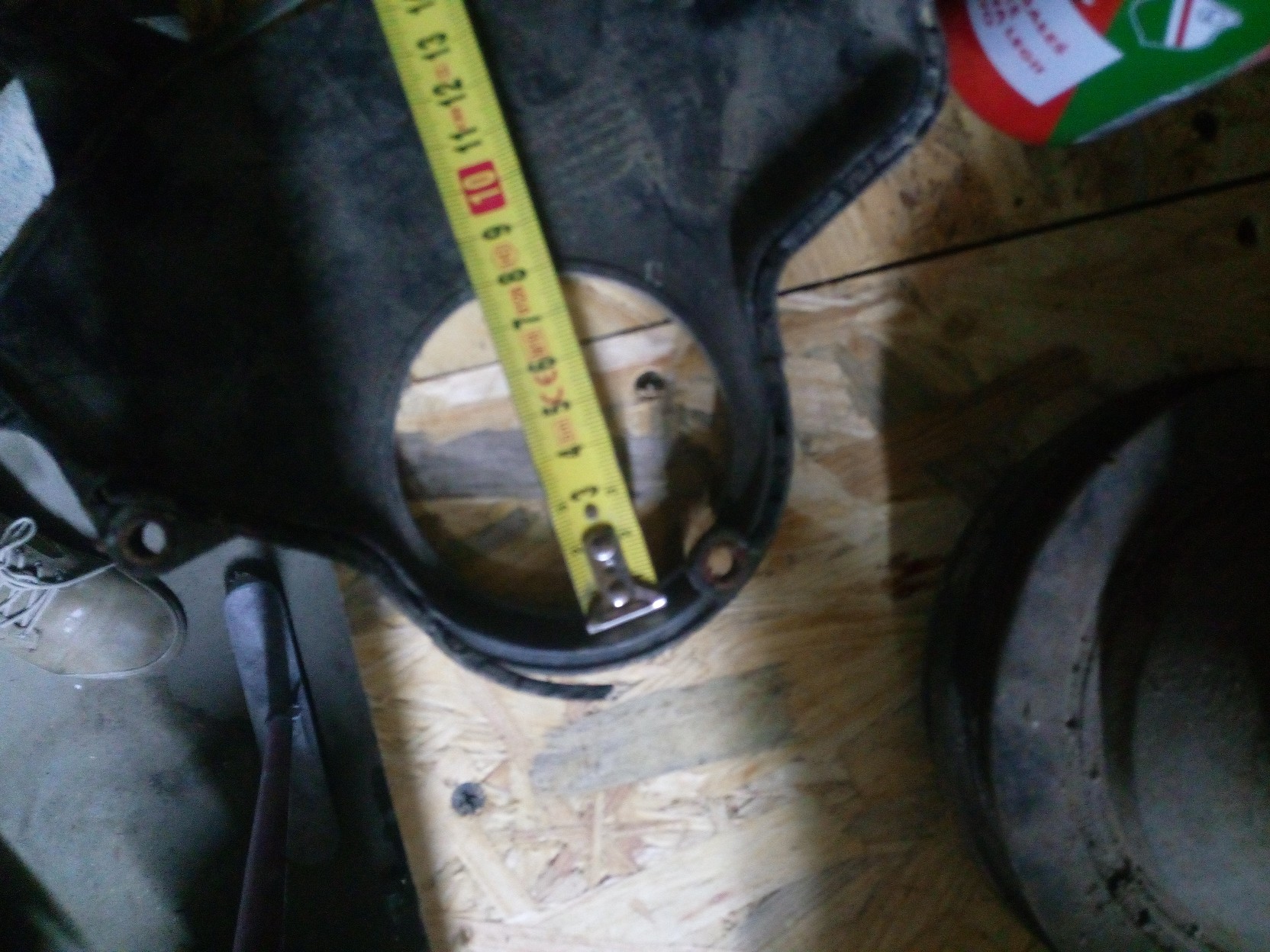

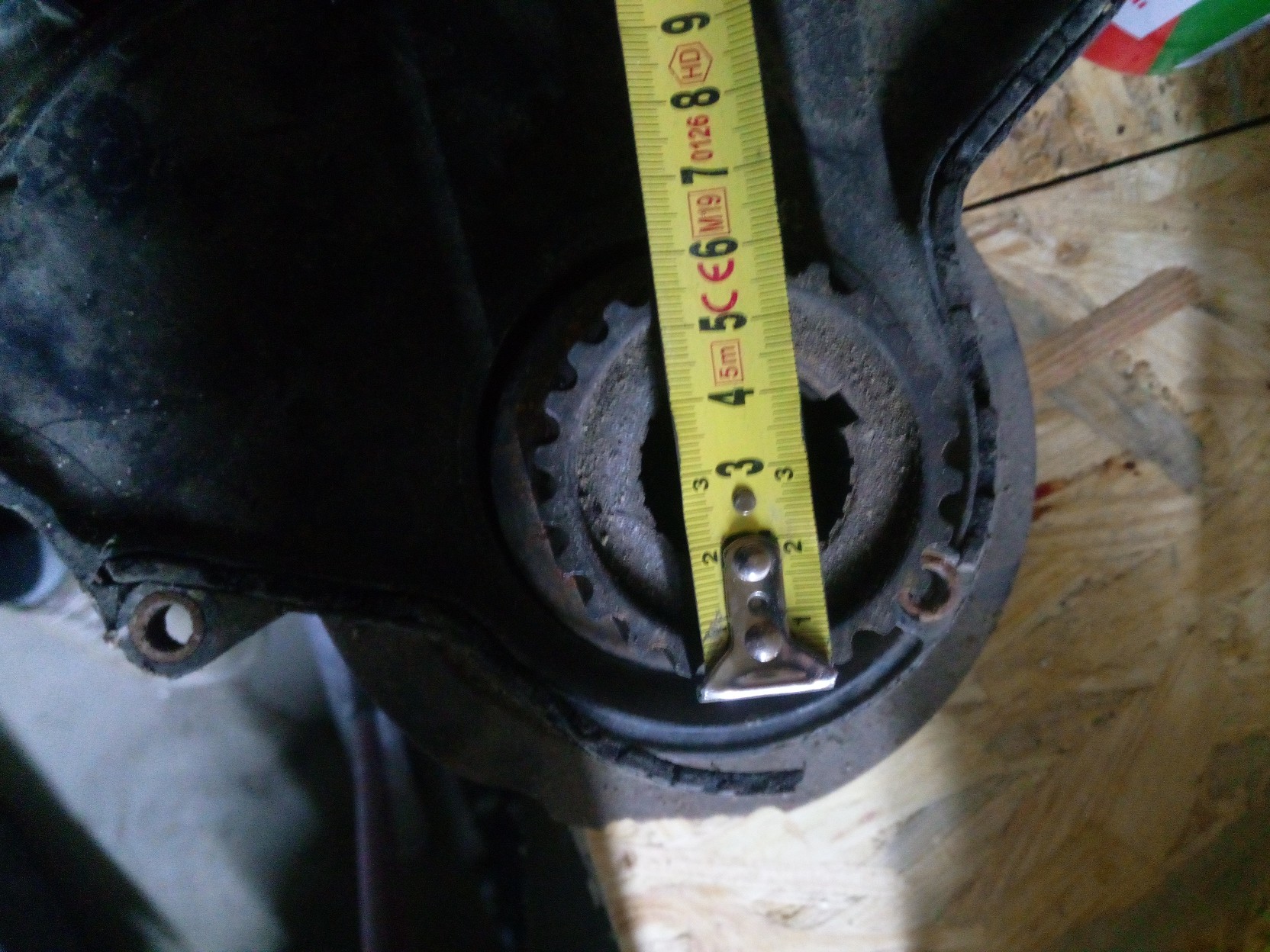

Pytałem o świece w sensie czy fizycznie jest na nich iskra. Paliwo jest skoro śmierdzi. Jak będzie iskra i nie odpala to trzeba co innego szukać.
Strzęp paska mógł wpaść w rozrząd, ta osłona niezbyt szczelnie przykrywa koło rozrządu na wale. Jest ponad centymetr szczelina.

Re: Problem z odpaleniem 3,5 V6 Lpg automat
Mam nadzieję, że z rozrządem nic się nie stało ale po tych zdjęciach to kto wie. Da radę osłonę częściowo odkręcić od dołu przy kole pasowym i zobaczyć jak to wygląda ?
Nie da rady, trzeba zdejmować cały osprzęt z przodu silnika.
