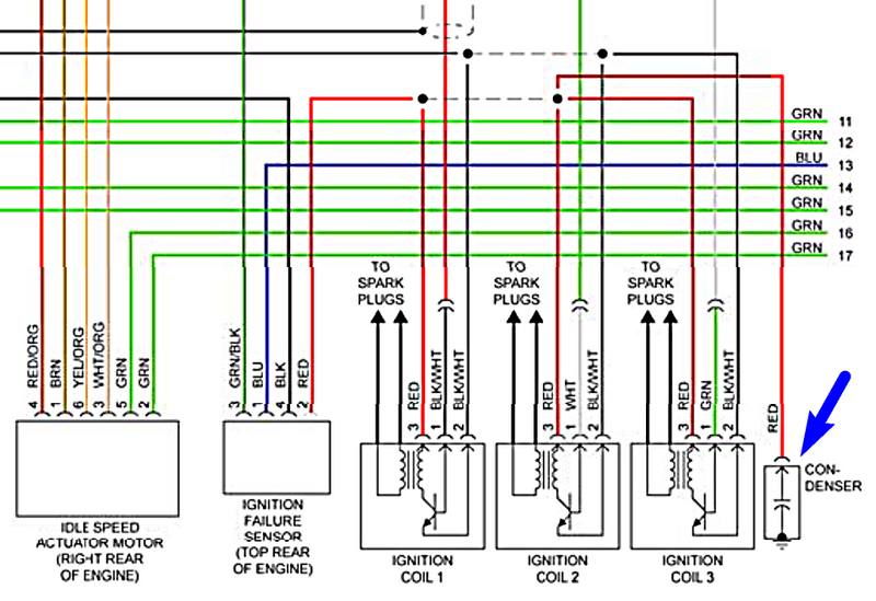

Najlepiej byłoby dostać taką wtyczkę, do której podłączony jest kondensator (można poszukać na Alle.. mają rózne wtyczki). Wtedy jedno wyprowadzenie kondensatora do styku we wtyczce a drugie do masy. Ewentualnie wlutować się jednym wyprowadzeniem kondensatora przed gniazdo i drugie wyprowadzenie do masy wg schematu.
Tylko w każdym przypadku trzeba pamiętać o dobrej izolacji, bo występują tam dosyć wysokie napięcia.

Chyba szukasz elementu oznaczonego numerem 4
https://partsouq.com/en/catalog/genuine ... &uid=59232
