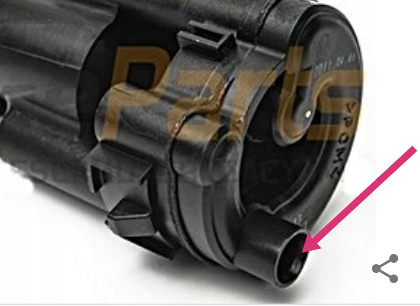

Borykałem się z podobnym problemem tylko w 3,5. Szukając przyczyny wymieniłem nawet wtryskiwacze oraz czujniki wału i wałka. A rozwiązanie przyszło przez przypadek. Do krućca wylotowego z pompy podłączyłem wolny przewód gumowy w który zacząłem dmuchać. W zbiorniku zaczęło być słychać delikatne bulgotanie co by świadczyło o nieszczelności i że gdzieś powoli się cofałoby paliwo. Rozebraliśmy cały kosz paliwowy i okazało się, że nieszczelność była na filtrze paliwa - tam gdzie występowały o-ringi w kształcie beczułek. Aby ratować sytuację wstawiłem po dwa o-ringi w to miejsce, pozostałe również przy okazji wymieniłem na nowe i od tamtego czasu problem znikł. Koszt naprawy może z 5 zł a wcześniej na naprawę wydałem ... wstyd się przyznać. :blushing:

W kształcie beczułki czyli ten między pompką a filtrem na wyjściu paliwa z pompki?

Właśnie nie. To były w gornej części filtra gdzie podłączona była rurka która prowadzi już w kierunku silnika. Po wyjęciu tej uszczelki wyglądała prawie jak zwykły oring, dle tego na początku nie zbudziło żadnych podejrzeń, a ona była już taka zbita. W rzeczywistości powinien to być wałeczek lub beczółka (kwestia nazewnictwa). W to miejsce zamiennie włożyłem dwa oringi.

U mnie też ta uszczelka wygląda ja oring. Masz może jakieś materiały jak powinna wyglądać w oryginale?

Niestety nie, dla tego eksperymentowałem oringami. Szukałem nawet w Kia i takiego asortymentu nie mają. Pamiętam że jak szukałem przyczyny to zwróciłem uwagę, że filtr ma luz na tych bocznych zatrzaskach. Po wymianie oringów wręcz trudno było zatrzasnąć, ale jak złapało to porządnie uszczelniło.

Zrobiłem dokładnie tak jak pisze Hawerek, czyli dołożyłem drugi oring właśnie w tym miejscu i faktycznie, ciężko było zapiąć spowrotem cały kosz, ale się udało. Niestety efekt mizerny. Czyli jeszcze gdzieś musi być nieszczelnosć. Wcześniej jak już pisałem sprawdzałem szczelność wlewając benzynę do węża podpiętego do wylotu z pompy. Nawet sztucznie wytworzyłem ciśnienie w tym wężu strzykawką i nic nie puszczało. Może właśnie odwrotnie powinienem sprawdzić, czyli zanurzyć pompę w benzynie a wciskać powietrze i może wtedy coś wyjdzie.
