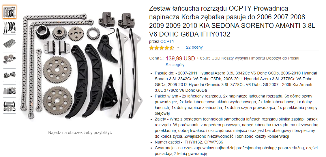

#61 Postautor: gomez953 » środa, 1 lipca 2020, 23:48
Raczej nie jest to oryginał, gdzie w ofercie są są zdjęcia opakowań z numerami fabrycznymi Hyundai/Kia. :hmm:
Jakieś OCPTY... :idn:
Przy rozrządzie trochę strach ryzykować parę stówek na poczet kilku tysi... :hmm:

#62 Postautor: darkik » czwartek, 2 lipca 2020, 15:04
To nie jest różnica paru stówek - wiem co mówię, ale w kwestii rozrządu to naprawdę strach ryzykować z chińczykami. Ja właśnie przerabiam temat i komplet rozrządu (oryginał), wszystkie łańcuchy wraz z kołami, ślizgami i napinaczami to koszt 2800 PLN. Do tego uszczelnienia, robocizna i jak by nie patrzeć parę tysi leci. :(
