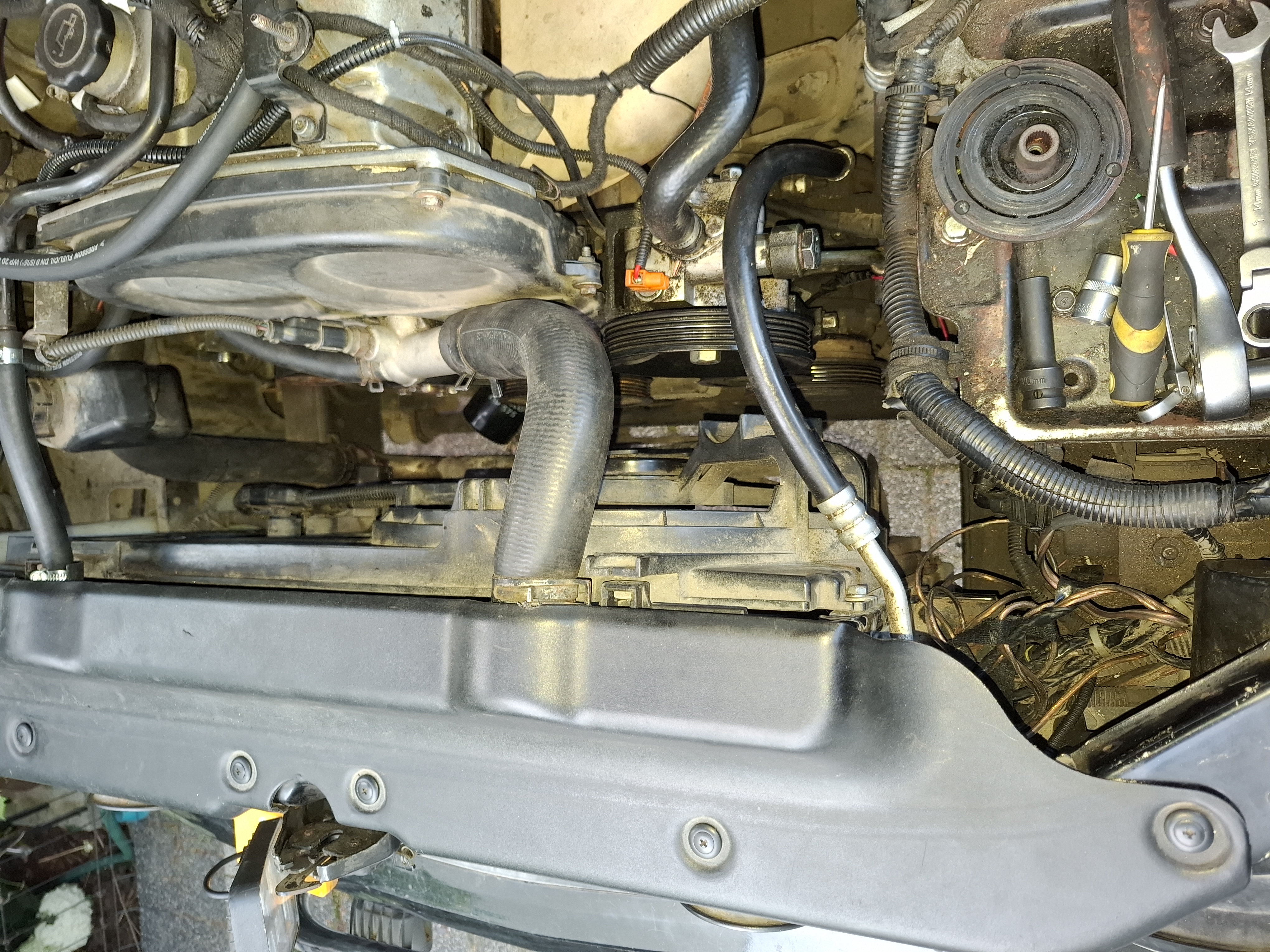

Czy można coś zdemontować by ułatwić sobie dojście do tego koła ? Jest tak mało miejsca że ledwo idzie tam ręce wsadzić.

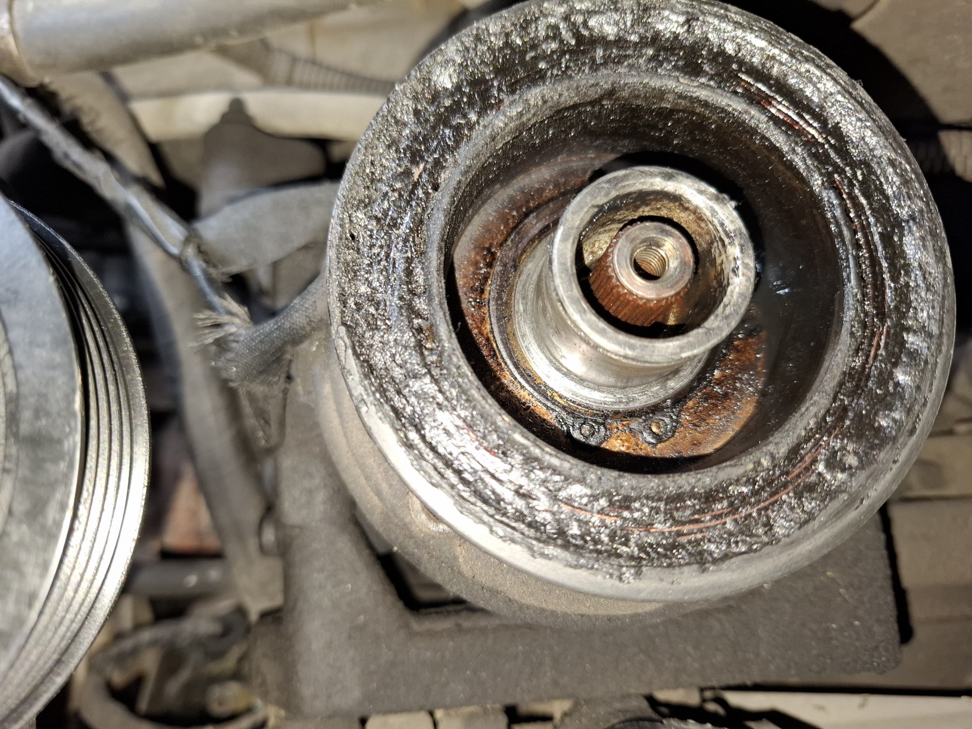

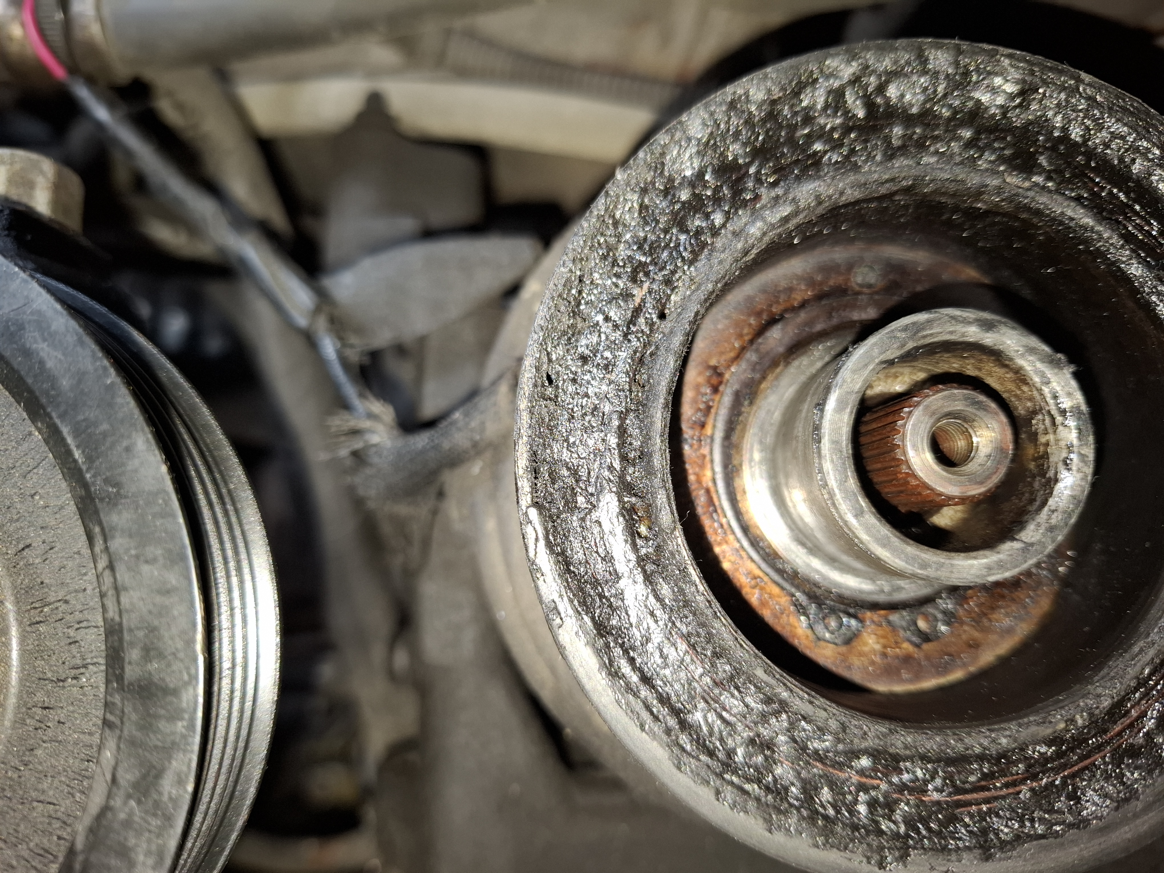

Jakoś poszło.
Czy widoczna na zdjęciu cewka też do wymiany ?
Re: Proszę o pomoc. Czuć spaleniznę
#48 Postautor: Marek » czwartek, 10 lipca 2025, 22:27

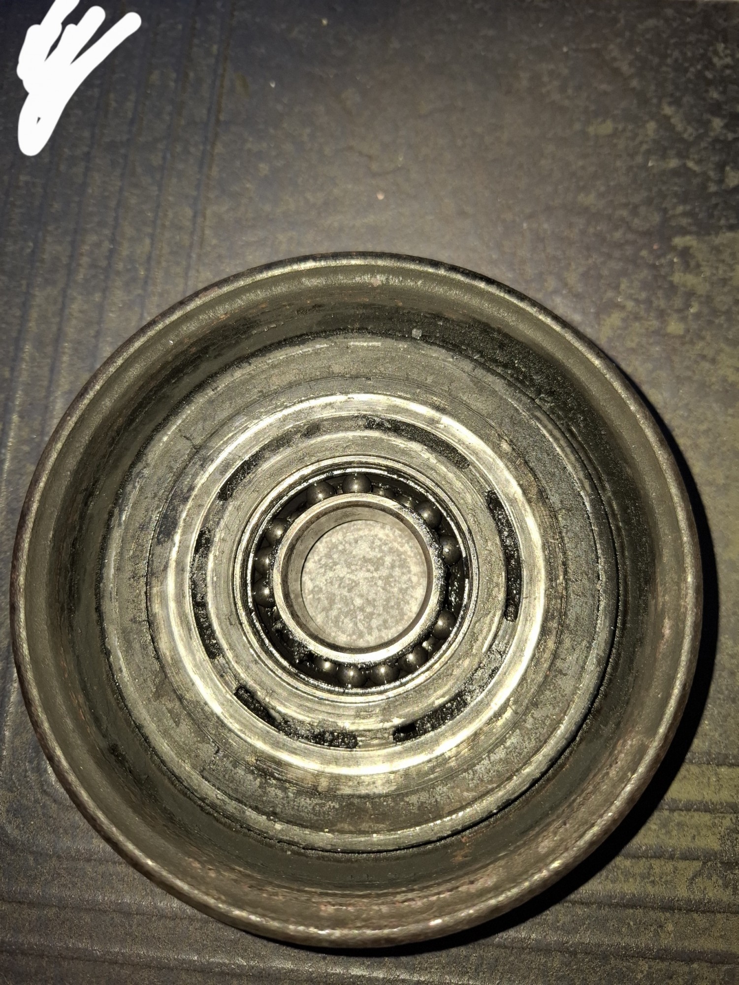

Raczej tak, stopiona jest osłona i widać uzwojenie. A jak łożysko ?
maciej1970
Posty: 403
Wiek: 56
Skąd jesteś: inowrocław
Przebieg (km.): 298319
Has thanked: 37 times
#49 Postautor: maciej1970 » czwartek, 10 lipca 2025, 22:47
Raczej do wymiany

Problem tego typu że nie ma nigdzie na sprężarce numerów fabrycznych i nie mam pojęcia jaki zestaw kupić.
Jest tylko takie coś

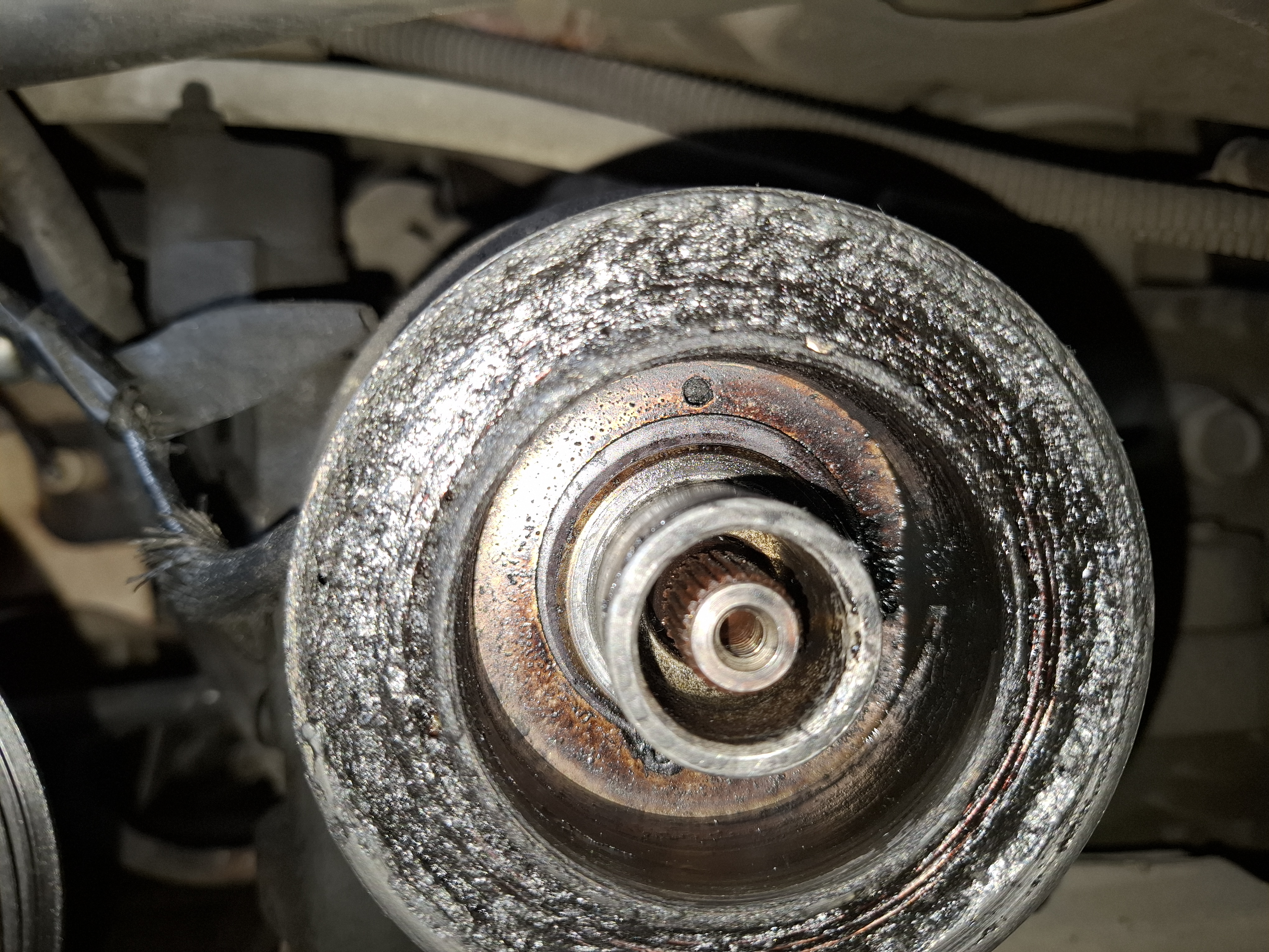

#51 Postautor: maciej1970 » czwartek, 10 lipca 2025, 23:00
Czy cewka powinna teraz zejść ? Czy trzeba jeszcze to zabezpieczenie ściągnąć ? Czy zabezpieczenie jest od czego innego?
Jedyne co znalazłem to to
https://allegro.pl/oferta/sprzeglo-komp ... 4856044694
#52 Postautor: Marek » piątek, 11 lipca 2025, 00:12
Jedno zabezpieczenie, to falowane jest od łożyska , a drugie od cewki. Musisz zdjąć . Jeżeli nikt nie zmieniał, to numer twojej sprężarki - 977013E600 Halla (HCC). Szukaj do tego zestawu.
Tarcza sprzęgła-9764434550
Koło pasowe-976433E600
Cewka-976413E000
W katalogu nie mam całego zestawu.

#53 Postautor: diodalodz » piątek, 11 lipca 2025, 11:33
na początek to sprwdź czy czop łożyska jest jeszcze okrągły. Bo jak jest wybity to tylko druga sprężarka.

#54 Postautor: maciej1970 » piątek, 11 lipca 2025, 15:44
diodalodz pisze:na początek to sprwdź czy czop łożyska jest jeszcze okrągły. Bo jak jest wybity to tylko druga sprężarka.
Może głupie pytanie ale jak to sprawdzić ?
#55 Postautor: Marek » piątek, 11 lipca 2025, 20:08
Ta rurka na którą wchodzi łożysko. Zmierz czy jest równa z każdej strony, nie jest wybita, czy nie ma wgłębień.

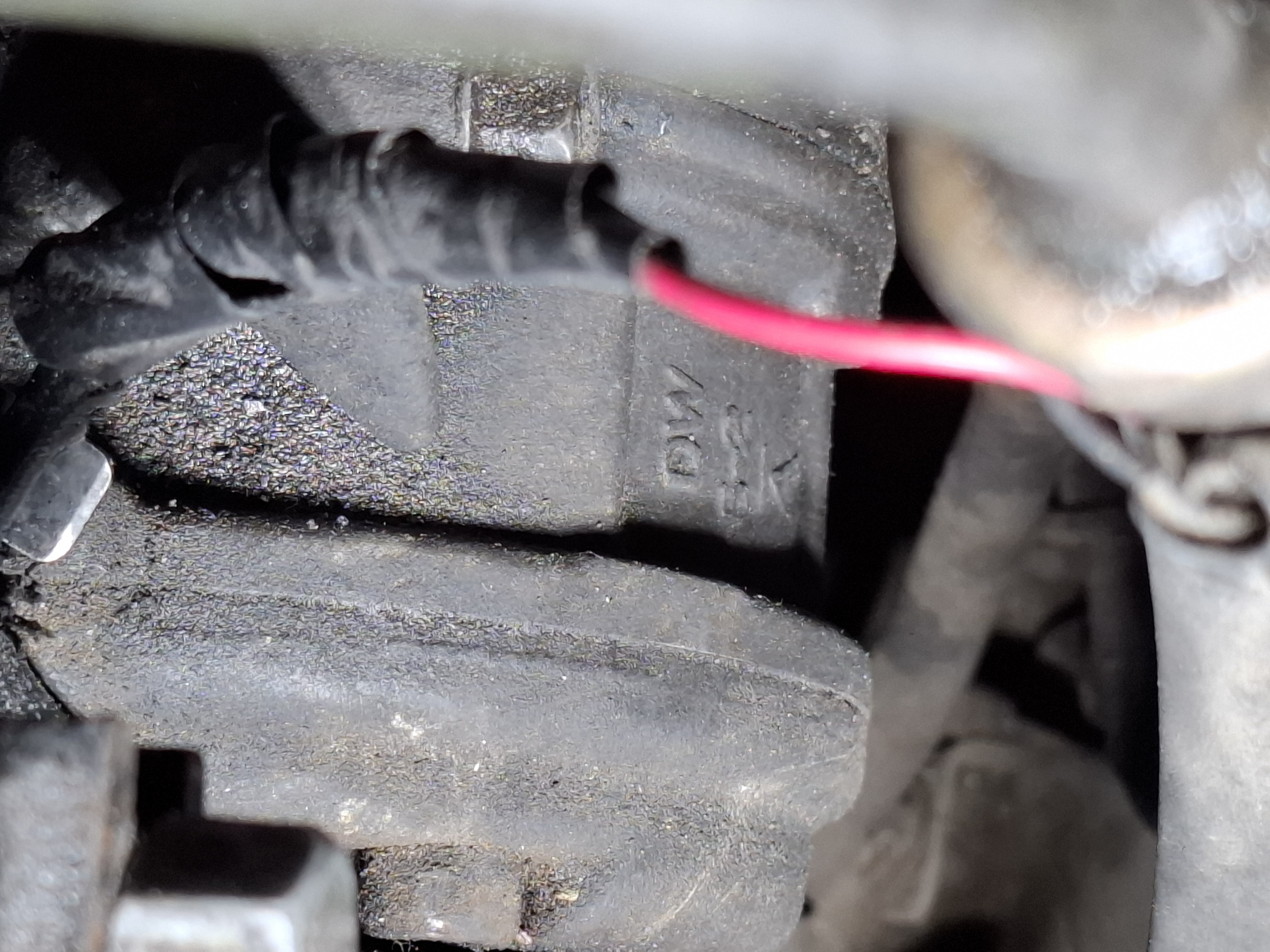

Mam problem z tą śrubki
#57 Postautor: Marek » środa, 16 lipca 2025, 22:40
Ale jaki ? :)

maciej1970
Posty: 403
Wiek: 56
#59 Postautor: maciej1970 » czwartek, 17 lipca 2025, 06:08
Marek pisze:Ale jaki ? :)
Noo , nie mogę jej odkręcić.
Ale pewnie to jest masa to mogę uciąć kabelek,a masę później skręcić ?
#60 Postautor: maciej1970 » czwartek, 17 lipca 2025, 06:12
diodalodz pisze:https://allegro.pl/oferta/irwin-szczypce-zaciskowe-morsea-vise-grip-100mm-klucz-zaba-16154579583
lub to
https://allegro.pl/oferta/wkretak-udaro ... 6123966415
Dzięki. To wszystko jest super ale naprawdę tam jest bardzo mało miejsca,co innego gdybym iał spręzarke na zewnątrz auta.
Czy ten śrubokręt spełnia swoje zadanie bo warto by mieć coś takiego?
