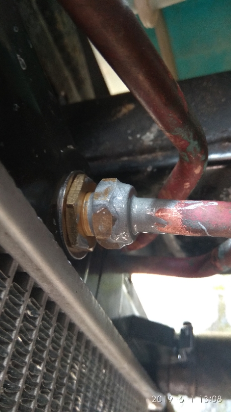

Cięcie odpada , po pierwsze tak jak pisałeś specjalne zakończenie , spawanie odpada , chłodnica jest z plastiku . Gdyby chłodnica była na wierzchu , można ten gwint naprawić .

Miałem na myśli aby na oddzielnej ślubie z gwintem tożsamym z krućcowym nakręcić nakretkę, zaraz za nią końcowkę z uszkodzonym gwintem (luźno zakręcona, aby nie zakontrować), w dwóch miejscach na obwodzie punktowy spaw. Poprostu przedłużenie gwintu.
Robiłem tak przy hydraulice maszyn rolniczych. Gdy na nasadzie węża praktycznie nie było gwintu. Najtrudniej - okazuje się znaleźć coś z takim gwintem.
Ze spawaniem na krućcu chłodnicy (podobnych plastikowo - metalowych tworów) też nie było by problemu (o ile była by tam stal, a nie mosiądz) - zalewasz wodą na czas łączenia, nie grzejesz spawarą - tylko szybki punkcik - udawało się.

Koniec końców połączyłem rurkę z uszkodzonym gwintem za pomocą kleju do metali kolorowych. Zobaczymy z jakim skutkiem.
Przepływ oleju w chłodnicy wody
Połączenie na klej przy chłodnicy
