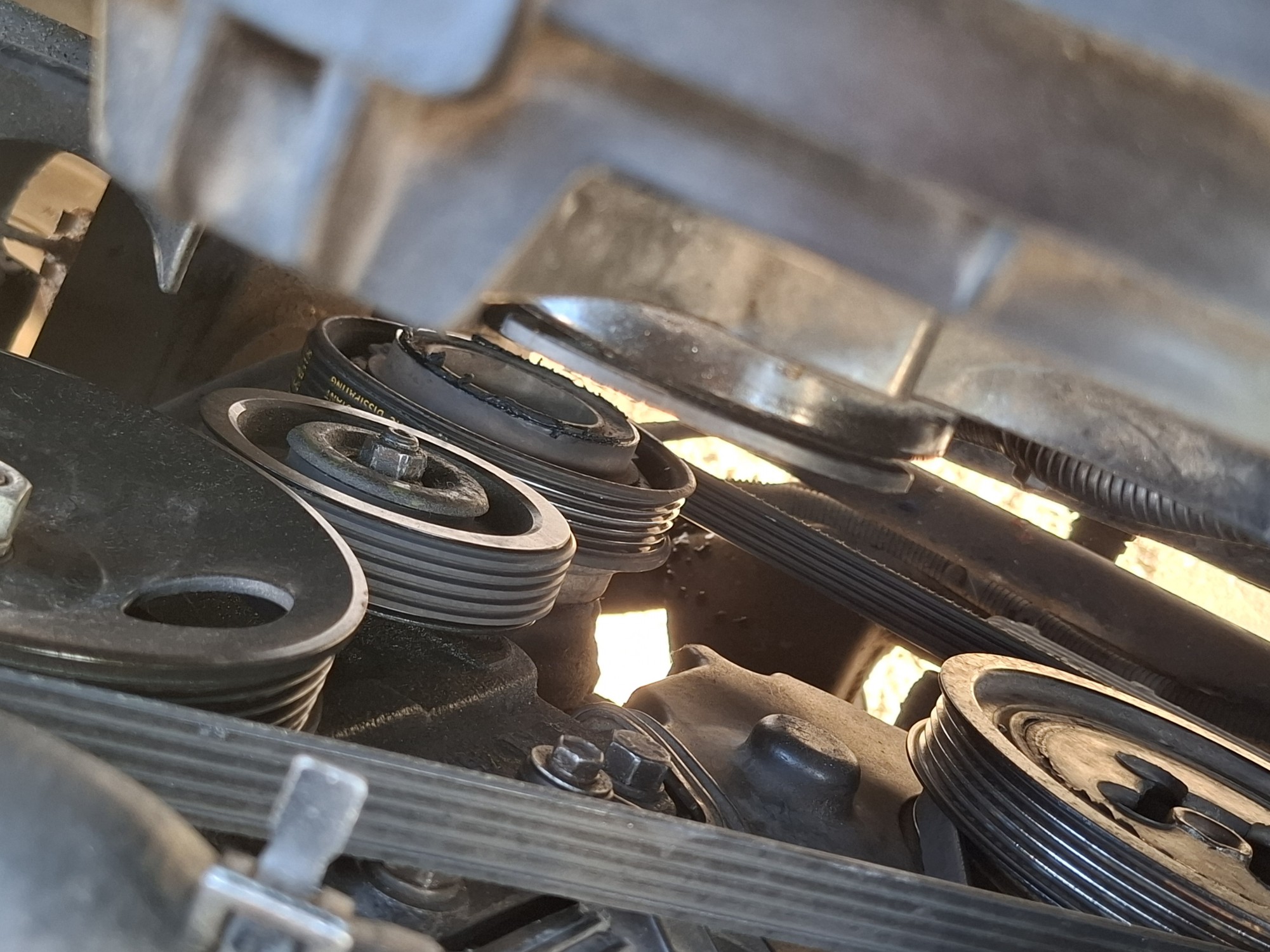

wrzuć fotki to będzie wiadomo

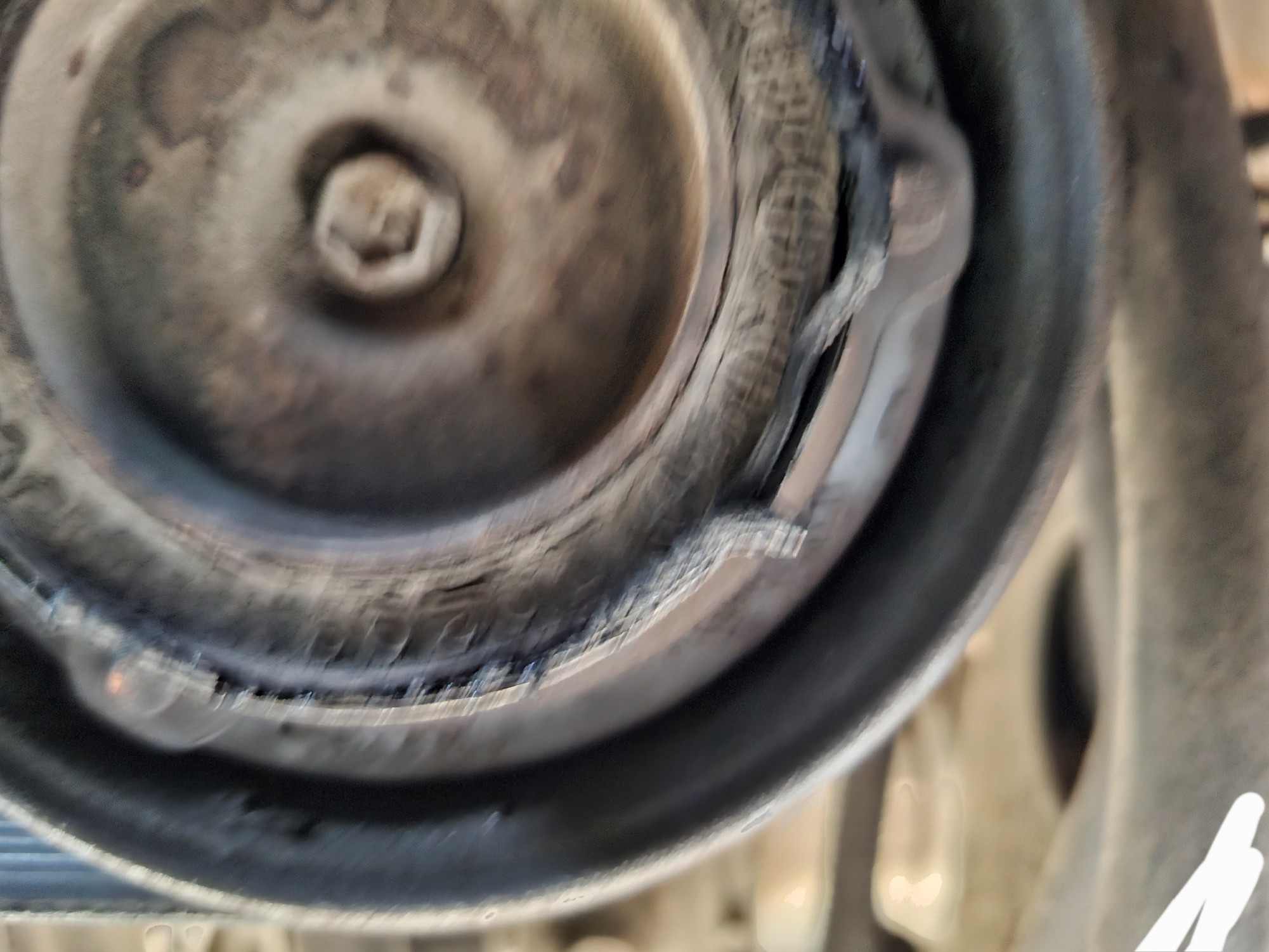

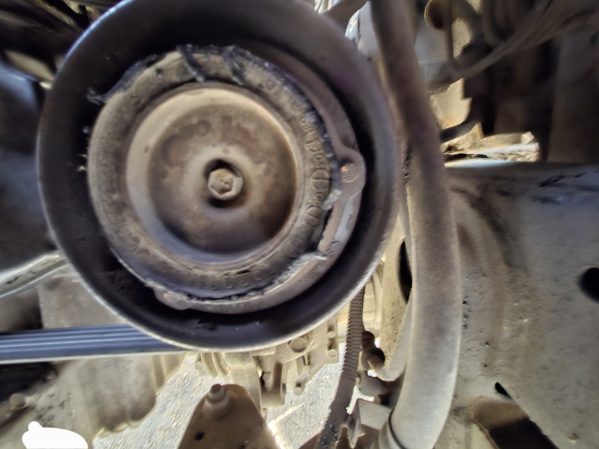

Zrób zdjęcie koła pasowego sprężarki od przodu, tak żeby było widać centralną śrubkę. Tak jak pisał Diodaludz, żeby było widać sprzęgiełko. Koło rolki jest dobre , już to napisałem. Tak jak przypuszczałem dymienie ustąpiło , musiał się wypalić. Co do paska, chcesz zmienić prawa fizyki, może Ci się uda. :)

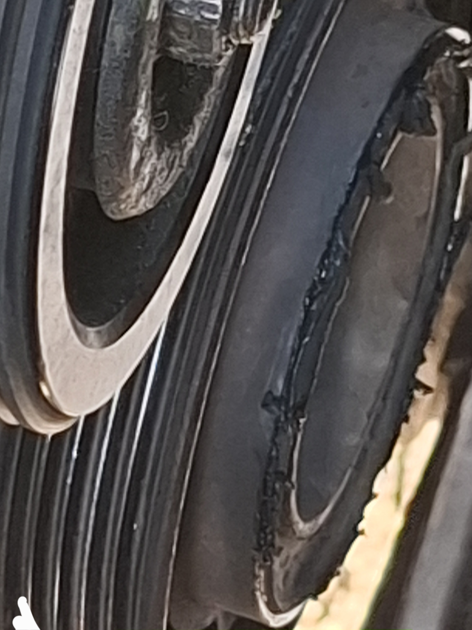

#19 Postautor: maciej1970 » wtorek, 1 lipca 2025, 21:52
Zdjęcia
Re: Proszę o pomoc. Czuć spaleniznę
#20 Postautor: Marek » wtorek, 1 lipca 2025, 22:47
Jest sprzęgiełko, tylko w głębi koła i dlatego na poprzednich zdjęciach było niewidoczne. Stopiła się guma , ale bym to sprawdził czy się nie rozpadnie.

uszkodzone koło 2 masowe kompresora plus zła rolka prowadząca pasek.

Czy można ściągnąć to sprzęgło i jeździć bez niego czy trzeba je wymienić ? ( rozsypało się )
To się wymieni całość kołem wielorowkowym czy tylko tę część z gumą ?
