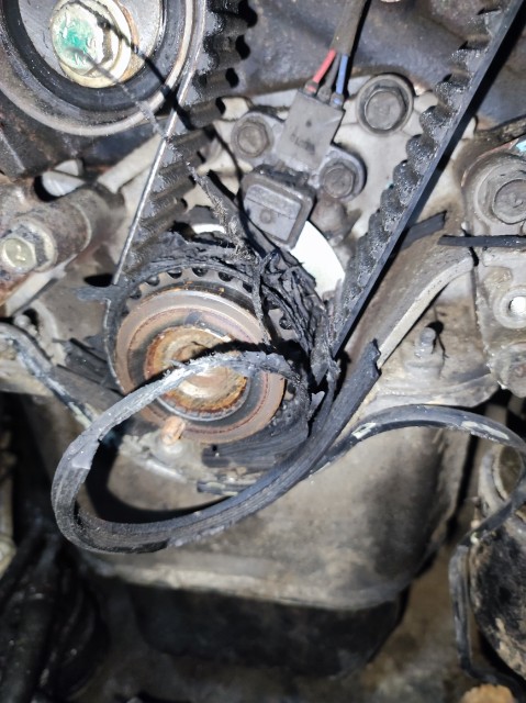

pasek klinowy wkręcony w rozrząd Kia Sorento I (2).jpg (92.03 KiB) Przejrzano 1509 razy
No i sprawa się wyjaśniła, przyczyną było wkręcenie się paska klinowego w rozrząd.

#17 Postautor: Marek » wtorek, 25 października 2022, 23:43
Nie ciekawie to wygląda. Przy próbie uruchomienia nie słyszałeś że rozrusznik lżej i szybciej kręci?

#18 Postautor: Panicz » środa, 26 października 2022, 06:33
Teraz jeszcze głowice do góry i ocenić straty.

#19 Postautor: Brutus » środa, 2 listopada 2022, 22:56
Głowice zdjęte, koszta będą poważne powyginało zawory. Jest jakiś patent na zabezpieczenie tej szczeliny aby nie było możliwości wciągnięcia tam paska ? Swoją drogą to bardzo nie przemyślana konstrukcja tego miejsca.

#20 Postautor: Panicz » czwartek, 3 listopada 2022, 09:38
Nic nie zrobisz, trzeba o paski dbać i tyle. Nie jest to jakieś nagminna awaria w tym silniku.
