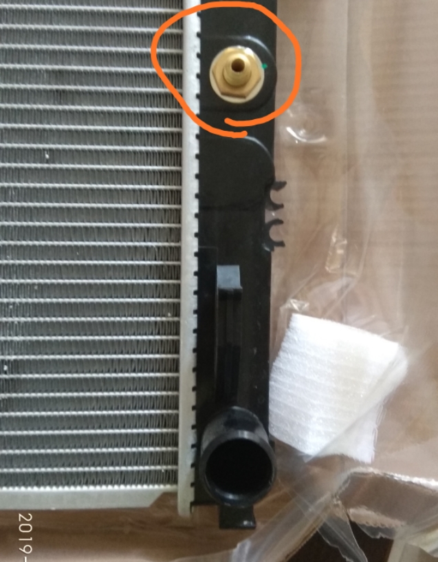

Chłodnica wymieniona. Zajęło mi to 4.5 godziny z czego godzinę na odkręcenie jednej śruby. Poszło sprawnie z jednym wyjątkiem. Mianowicie krzywo wkręciła mi się jedna z nakrętek znajdująca się na przewodzie olejowym ze skrzyni. Efekt taki, że gwint na krućcu chłodnicy został zerwany. Póki co nawinąłem taśmę teflonową na kruciec i zakręciłem z wyczuciem ale nakrętka i tak przeskakuje. Teraz czas pomyśleć jak to poprawić żeby nie było ryzyka, że olej poleci.

Ma ktoś jakiś pomysł jak to uszczelnić, bo niestety sączy się olej z połączenia? Zastanawiam się też na ile to rozwiązanie w postaci przejścia oleju przez chłodnicę wody jest potrzebne skoro jest dedykowana chłodnica oleju. Rozciąłem starą chłodnicę i tam raptem jest około 25 rurki miedzianej w środku. Dokładnie od krućca do krućca.

Chodzi o przewód co ze skrzyni oleju wychodzi i przechodzi przez chłodnicę wody. On jest miedziany lub mosiężny. Przykręcany jest do jednego z dwóch krućców w chłodnicy wody bez uszczelki ale na stożek.

#26 Postautor: Sajmon27 » piątek, 31 maja 2019, 23:05
Ten kruciec na górze zdjęcia. W chłodnicy jest tylko kruciec bez przewodów. Na nim jest gwint zerwany.

#27 Postautor: Marek » piątek, 31 maja 2019, 23:11
Sprawdź w starej chłodnicy czy on się wykręca . Lub możesz spróbować poprawić gwint narzynką .
Długi jest ten króciec ?

#28 Postautor: Sajmon27 » piątek, 31 maja 2019, 23:16
Niestety się nie wykręca. Kruciec jest dość długi ale nakrętka ma raptem kilka zwojów. Spróbuję jutro na uszczelniacz do hydrauliki zakręcić.

#29 Postautor: Marek » piątek, 31 maja 2019, 23:32
Jeżeli króciec jest długi , to załóż bezpośrednio na niego przewód gumowy i zaciśnij obejmą .

#30 Postautor: rudi_pl » piątek, 31 maja 2019, 23:54
Z ucinaniem krućca to może być różnie - wydaje mi się że ma on nieprzypadkowe zakończenie - jest "zatemperowany" w specjalny kształt. Jeżeli się mylę to przed operacją warto znaleźć nakretkę (zwykłą) nakręcić i wtedy ciąć, aby zdejmując nakretkę "udrożnić" gwint.
Inny sposób to klej do gwintów - ale nie jestem pewien jak sobie poradzi przy łączeniu mosiądzu/miedzi ze stalą.
Jeśli znajdziesz śrubę i nakretkę o identycznym z krućcem możesz przyspawać tę uszkodzoną do nowej. Spaw nie musi być szczelny - ma za zadanie tylko zapewnić docisk.
Wersja z taśmą, jest ok, nie ma tam przecież mega ciśnień, ale aby to zadziałało muszą ze 2-3 zwoje gwintu być dobre. Pakuły też są ok.
