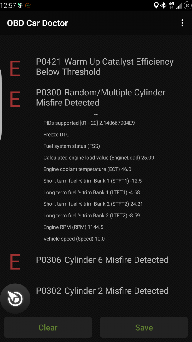

Udało mi się dzisiaj zczytać takie coś, na ten moment nie wiem jeszcze co to znaczy ;)

Na Bank2 masz a sumie ponad 40% korekty. Lewe powietrze?

U mnie te parametry wyglądają tak:
Jakie powinny być poprawne wartości korekt dla banku 1 i 2?

Też masz duży rozjazd w korektach Bank1: -17,18% Bank2: +15,62%. Korekty oddzielnie są OK, ale różnica między bankami to aż prawie 33%. IMO za dużo. Wskazuje na jakiś problem z sondami lub inny problem, wtryskiwacze, lewe powietrze, itd.

zacznę więc poszukiwania od lewego powietrza, dam znać jak uda mi się coś znaleźć
