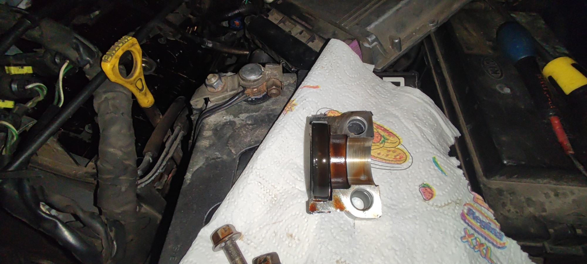

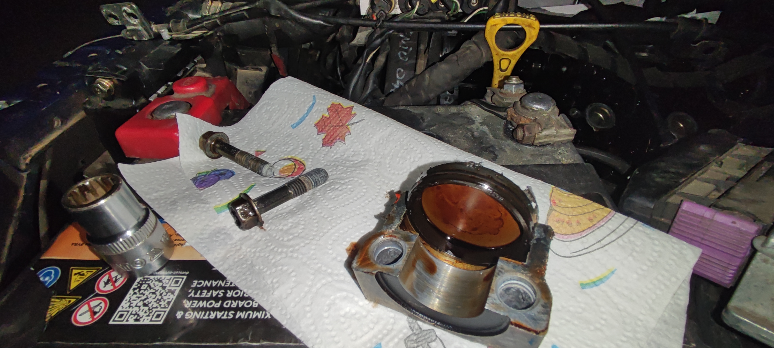

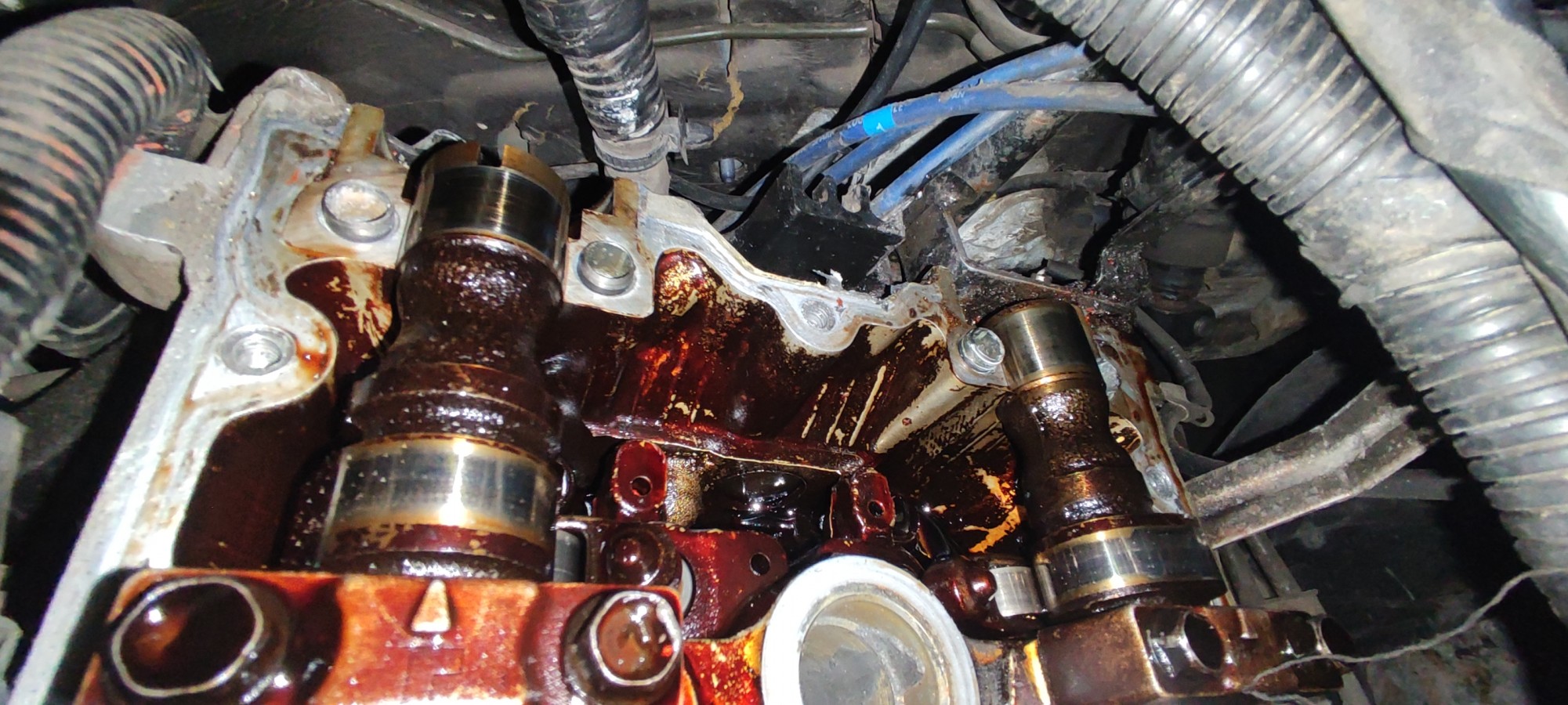

Pokrywa zdjęta, broki wyjęte. Będę zamawiał drugi komplet. Połówki łoży były dość mocno przykręcone do podstawy i tak jakby podklejone delikatnie.
Jutro zdejmę podszybie aby ułatwić sobie dostęp do tylnej części głowicy i ją podczyszcze zwracając przy okazji uwagę czy gdzieś jeszcze nie mam wycieku.

Ta na ostatni zdjęciu wygląda jakby była przyklejona lub źle dociśnięta. Zwróć uwagę na tulejki.

Z moich obserwacji też wynika że jakby stopka była nie dociśnięta. Szczególnie to widać na zdjęciu w prawym otworze na śrubę. Może coś podczas montażu pod nią podlazło, bo raczej pasta lub klej który był zastosowany przy składaniu takich efektów ubocznych nie daje.
