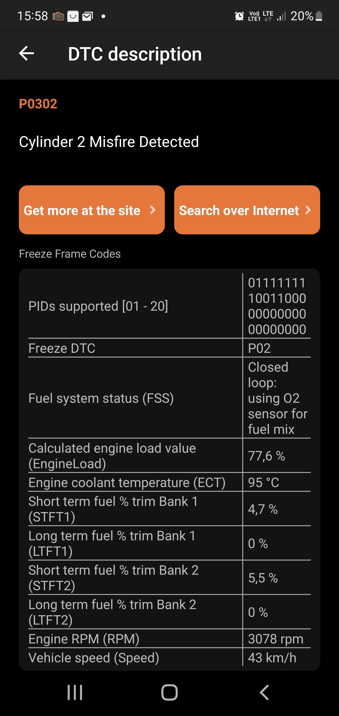

No i się porobiło. Tydzień temu czołg przestał tolerować gaz. Nagle. Po zatankowaniu do pełna.
Gubi zapłony na 2 cylindrze, szarpie, nie ma mocy a przy dodaniu gazu pod obciążeniem strzela w dolot.
Byłem u gazownika. Nic nie znalazł.
Wymieniłem świece i kable zapłonowe. Nadal jest to samo.
Pomierzyłem ciśnienie i faktycznie na jednym garku jest mniej. Tyle że na 5, a nie na 2, albo źle licze. Mierzyłem na zimnym, więc wartości raczej nic nie powiedzą.
Zamieniłem miejscami wtryski gazowe i nadal gubi zapłony na 2.
Nie podmieniłem miejscami cewek. Zrobię to, jak ostygnie silnik. Czy są to cewki 1, czy 2 biegunowe? Nie pasuje mi to, że problem jest na jednym, a nie dwóch cylindrach.
Korekty na obu bankach są ok i nie rozjeżdżają się na gazie.
Usterka występuje tylko na LPG. Na zielonej jest cacy.
Co jeszcze można sprawdzić?
Daje screen z błędem.

Sprawdź cewkę. Może dawać takie objawy.
Dobra mam jeszcze stare gdzieś skitrane. Da się to zrobić bez zdejmowania kolektora? Raz dziennie mi wystarczy.
Zależy na ile śrub masz pokrywkę przykręconą. Jak dasz radę odkręcić pokrywkę, to odkręć ten wspornik z prawej strony. Potem już się da.
Na szczęście miałem pokrywkę tylko na 2 śrubach. Podmieniłem cewkę i faktycznie pomogło. Dziwne, że uszkodziła się połowicznie. Dobrze, że już działa :beer:
