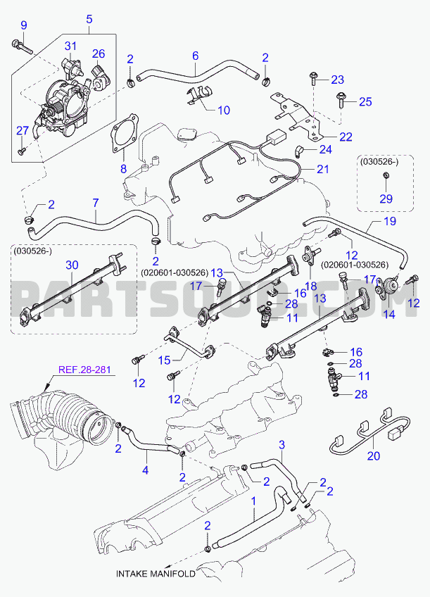

Witajcie.
Podpinam się pod temat. U mnie występuje wypadanie zapłonu na całej prawej stronie. Po wymianie rozrządu przeskoczył pasek ( Uwaga na napinacze. Proponuję tylko oryginał). Więc wiadomo. Zdjęta głowica, wymienione 8 zaworów i przy okazji wszystko wokoło. Dopóki silnik zimny jest OK. Im bardziej ciepły tym gorzej. Wywala błędy bankow na obu stronach i wypadanie zapłonu po prawej ( 2-4-6). Był moment, że Kijanka załapała i szła jak przecinak, ale niestety tylko przez jakieś 5 minut, a potem powrót do szarpaniny. Czy przyczyną może być błędnie podłączony, któryś w wężyków od podcisnienia? Ma ktoś schemat jak to powinno być podłączone?

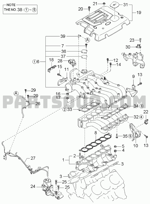

Re: [3,5 V6 + LPG] Wypadanie zapłonu tylko po jednej stronie silnika
Może rysunek Ci pomoże. 24-zbiorniczek podciśnienia z elektrozaworem. Na wyższym rysunku 19 przewód podciśnienia.
