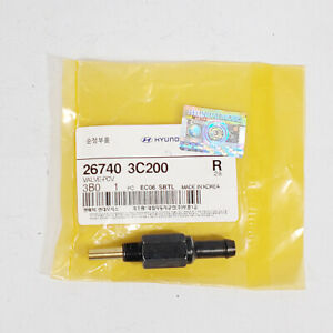

#4 Postautor: Marek » wtorek, 15 czerwca 2021, 21:56
Jest jeszcze drugi do odpowietrzania w prawej pokrywie zaworów 267403C200 . Pipper napisz o jaki problem chodzi.

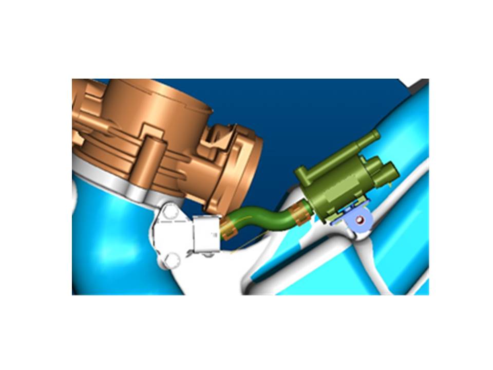

#5 Postautor: hunter » wtorek, 15 czerwca 2021, 22:02
Pipper pisze:Ok, tylko to jest ten umieszczony poprzecznie w Santa fe czy Sonacie?
Nie zgadza mi się kierunek wyjścia kolektora ssącego pod przepustnice i wlew oleju :beer:
To powinno pomóc w lokalizacji:
PCSV 2.jpg (39.42 KiB) Przejrzano 1990 razy

#7 Postautor: hunter » wtorek, 15 czerwca 2021, 22:11
Pewnie Tobie chodzi o ten zawór? :hmm:

Re: Zawór odpowietrzania skrzyni korbowej ( PCV valve)
#9 Postautor: Marek » wtorek, 15 czerwca 2021, 22:18
A może o ten . :) Jak podasz VIN to będzie wiadomo dokładniej. Potrafią ulec uszkodzeniu, najczęściej zimą przy dużych mrozach.
#10 Postautor: Pipper » środa, 16 czerwca 2021, 06:04
Marek pisze:A może o ten . :) Jak podasz VIN to będzie wiadomo dokładniej. Potrafią ulec uszkodzeniu, najczęściej zimą przy dużych mrozach.
I to będzie chyba ten, po kształcie, dziękuję :beer:
#13 Postautor: Pipper » czwartek, 1 lipca 2021, 13:39
Jest zmiana numeracji w katalogu na: 26740 2G000 :beer:
Info z salonu Hyundai'a :happy2:
