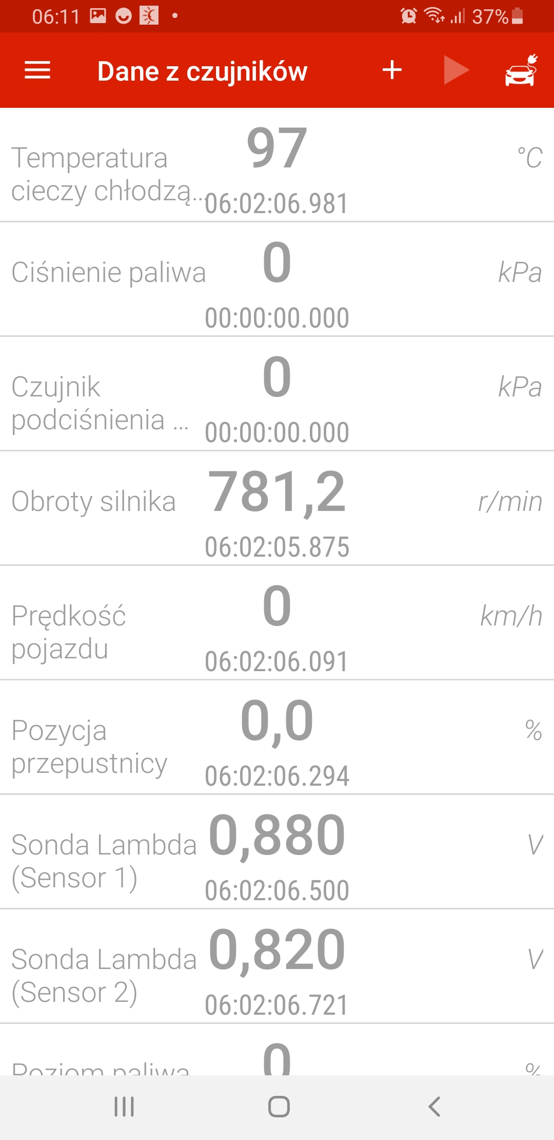

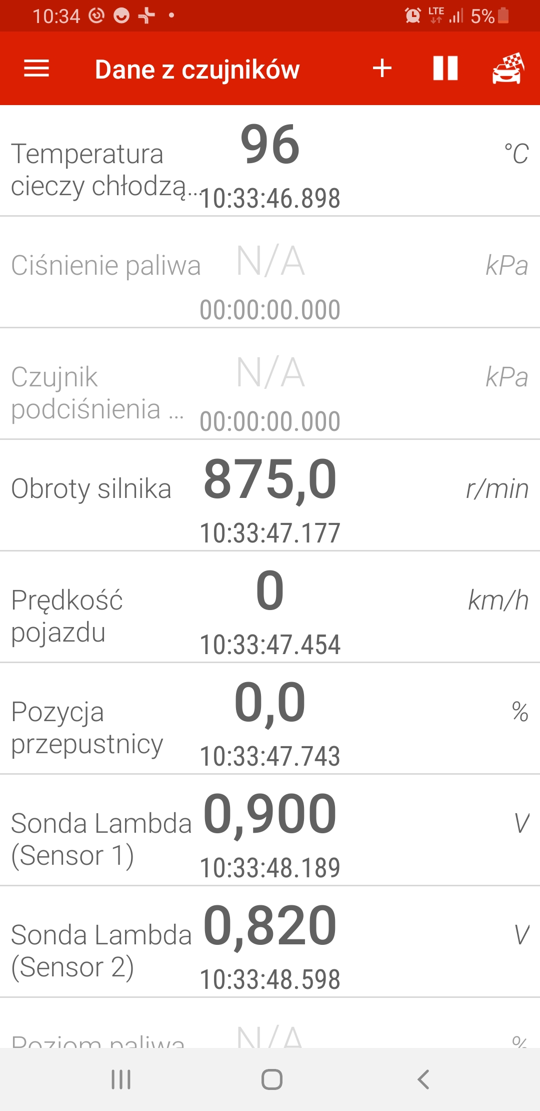

trochę przeszkadza osłona silnika w sprawdzeniu który jest cieplejszy ,oba są ciepłe ale do parownika oby dwa są gorące 71',
gorąca jest też gruba rura wychodząca z góry chłodnicy 73',
zimna jest ta rura co wychodzi z termostatu 12' w dół chłodnicy
powietrze z nawiewu w środku ma 36.
bardziej dokładnie mogę sprawdzić w sobote
