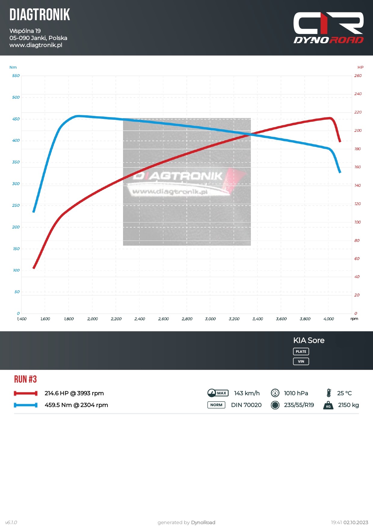

Ja też u siebie jestem po sofcie.
Mierzone na hamowni drogowej ale w serii pokazała tyle co hamowania stacjonarna ~184KM i 399Nm. więc zakładam że wyniki są w zakresie kilku % prawidłowe.
Co ciekawe - mierzyłem sobie sprint do 100 km/h w apk Torque (akcelerometr + łączność z samochodem przez OBD) i przed programem z samym kierowcą miałem wyniki na poziomie 11,5 sek.
Po sofcie w dwie osoby przyśpieszenie do 100 oscylowało w okolicach 9,6 sek.
Wiem że sprzęt nie jest profesjonalny ale pomiary były wykonane na tym samym oprogramowaniu i czuć wyraźną różnice w przyśpieszaniu. Mam też wrażenie że skrzynia szybciej zmienia biegi przy normalnej jeździe (tzn przy niższych obrotach) i wynika to chyba z faktu dostępności wyższego momentu obrotowego we wcześniejszym zakresie obrotów.
Zobaczymy jak będzie ze spalaniem - przed modyfikacją po Warszawie w korkach paliła mi ok 11,8l/100 km (dane z przejechanego ostatniego 1000km tylko po mieście)

- measurement_1696268926_page-0001.jpg (191.79 KiB) Przejrzano 2992 razy

Masz może wykres sprzed chipa?
To jest program pisany pod Twoje auto czy jakiś ogólny typu box?
Sprawdzałeś jaki moment maksymalny jest w stanie przenieść skrzynia? Ja nie mogłem znaleźć nigdzie tej informacji i przez to na razie wstrzymuje się z chipem

Pisali przy mnie - pod moje auto. Nie brałem wykresu przed chipem ale robiłem pomiar i go widziałem - stwierdziłem że jest mi zbędny. Zakładam że skrzynia nie jest liczona na styk i przynajmniej te 500 Nm powinna przenieść. Ktoś wcześniej pisał że chyba 700 niutków wytrzymuje. Ja mam tą 8 biegową.

Krótkie podsumowanie po przejechaniu 1000 km tylko w ruchu miejskim (tak jak poprzednio - korki Warszawa) na nowym sofcie.
Spalanie lekko spadło - 10,7 l/100.
Sprint do 100 km/h najlepszy jaki udało mi się osiągnąć to 8,92 sek. Mam zimowe opony i przy ruszaniu zrywa przodem przyczepność. Myślę że przy dobrych letnich gumach da rade zrobić okolice 8,8 więc różnica w stosunku do serii jest duża. Sam nie wiem z czego może to wynikać ale mam wrażenie że teraz jakby przełożenia skrzyni były lepiej dopasowane do charakterystyki przebiegu momentu i mocy.
